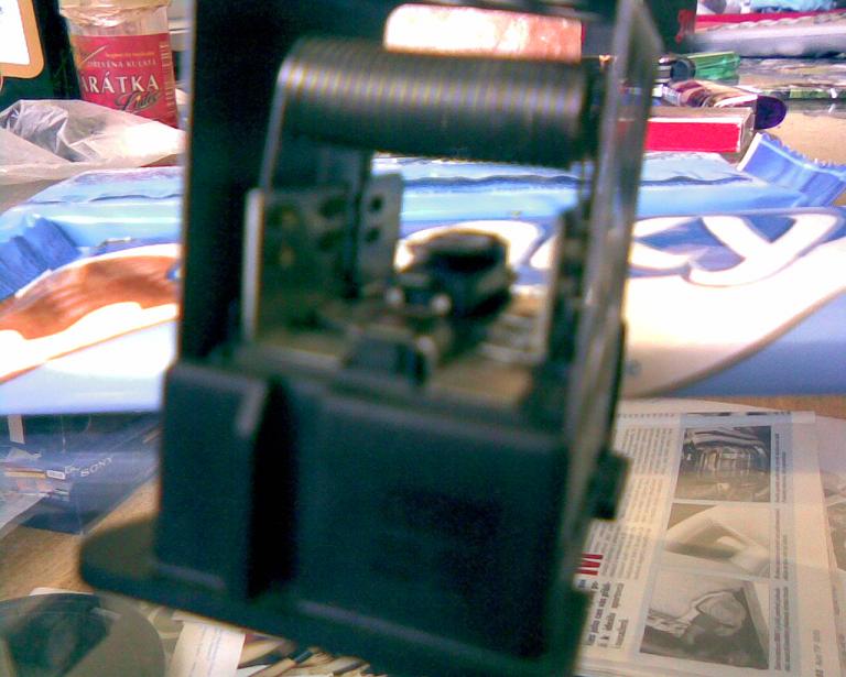

Alexru
Příspěvky: 218
Registrován: pon 01.06.2009 00:00
Bydliště: Prague
#19 Příspěvek od Alexru »
