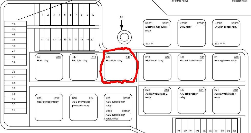

#13 Příspěvek od Killca »
to je fuk jaky relatko, aspon procistis pekne hezky vsechna relatka a pojistky, ale kdyz si koupite k tem xenonum 50W trafo, co fx bude taky prodavat, tak to uz pak nemuze byt nicim jinym nez tou korozi, protoze to uz pak se chova stejne jako normalni zarovka
jinak to rele je tuto, abych nebyl zlej
