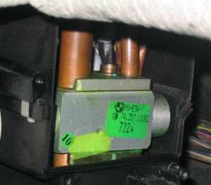

Zjistil jsem kde mě uchází chladivo. Je to u výměníku uvnitř auta a moje otázka je zda to někdo již rozebíral nebo opravoval. Pokud bych musel sundat vše ze předu tak se na to vykašlu to by byla vražda vše odstrojit.

Vyfocená součástka je expansní ventil a je vyměnitelná bez demontáže celého topení z vozu.

Tak to je super, určitě budou stačit vyměnit ó kroužky a bude se klimovat.

Kup nový celý ventil, asi za tisícovku. Bývá prorezlá membrána.
