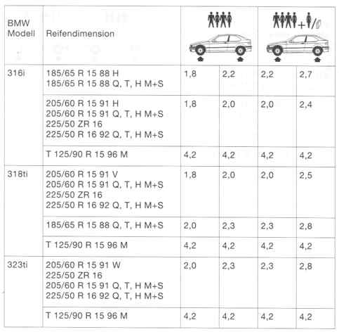

Podle manuálu k autu má mít 316i Compact E36 nahuštěno 185/65x15 na:
přední 1,8 (plné auto 5 lidí + kufr 2,2)
zadní 2,2 (plné auto 2,7)
Pneu Compact E36.jpg (21.18 KiB) Zobrazeno 1448 x
