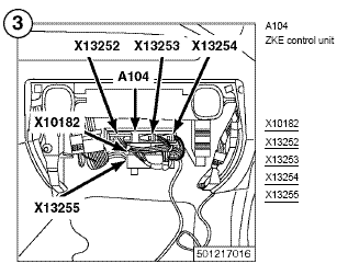

Tak podle ETK http://bmwfans.info/original/E36/Cou/32 ... l-51_2055/ už nemáš control unit na motorku stahování jako já, tzn. už bude někde centrálně..
Podle ETM to potom ovládá ZKE Control Unit číslo 104 na přiloženém obrázku..
Neni zač :)
EDIT: jinak ETM doporučuju stáhnout a nahlížet do něj... já ho mam tři dny a jsem z něj uplně nadšenej.. každej drátek..
