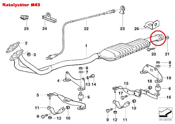

No tak jsem vlezl pod auto a nemile mě nasralo že nějakej vůl uřezal spoj mezi katalyzátorem a koncovým tlumičem čili mám výfuk jeden dlouhej kus od motoru až na konec.ZA tohle bych kopal do ....!!!No proto Vás tady pánové žádám nemáte někdo doma totálně zrezivělý katalyzátor z E36 316i M43 a neprodali mi tuto přírubu???Na vrakáči pochybuju že mi prodaj jen přírubu.Obrázek pro upřesnění![/img]
Zakroužkováno
Zakroužkováno

jsem si ji dělal. na minulém autě. :wink:

Mohu se zeptat kde a jak?Někde v zámečnické dílně???Kolik to stálo pokud sis to nedělal sám?

ano v zámečnické dílně... ceóčkem povařil a bylo
30minut práce... :wink:

škoda že nevím ani jak vypadá origo ale asi zkusím něco vyrobit podle koncovky výfuku

hanzik píše:škoda že nevím ani jak vypadá origo ale asi zkusím něco vyrobit podle koncovky výfuku
šak tak jsem to dělal i já. tu přírubu by jsi tam stejně nenasadil origo....má to osazení takže by jsi musel dat celý díl výfuku(kat)
jsem ji udělal ze dvou půlek na sešrubování...a drželo to parádně.

no snad to nějak dám dohromady.Dík

na predeslem aute jsem mel taky nemocnou přirubu, tak jsem si ji nechal vypalit z nerezu :-) proste zajdi do strojiren kde maji laser a za flasku ti ten spravnej clovek udela prirubu podle gusta :wink: ale musis vedet jak ma vypadat

Pokud nemáš dílnu, tak spíš navštiv ten vrakáč a poptej se.A nebo bych spíš založil inzoš tady v inzerci že sháníš tudle přírubu a on se určitě někdo nějde, kdo má doma kus nepotřebnýho vejfuku i tady stou přírubou :wink:

To jsem taky chtěl udělat s tím inzerátem ale do sekce koupě se asi moc lidí nedívá tak jsem myslel tady i formou diskuze.Dílna je celkem slušně vybavena v práci takže by to neměl být problém.Víc uvidím až uvidím ten novej vejfuck jestli to zvládnu ale kdyby někdo měl tak bych ho jednoznačně navařil.
