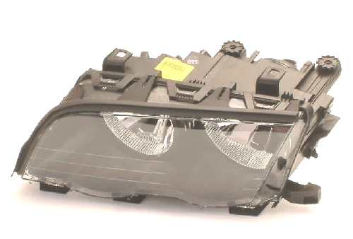

Mohl by mi někdo poradit jak se u E46 s origo H7 nastavujou světla? Vpředu na parabole zezadu jsou dvě kolečka na křižovej šroubovák.Jendo kolečko je uprostřed a druhé je na kraji přistupné skrz otvor vedle blatníku.Je to prostřední kolečko na štolování dálkové paraboly a to krajní na potkávací? Ale čím se pak nastavuje jak to světlo má svítit do stran? Na to jsme tam nenašly žádný nastavovací element. :( Mám světla bez čoček.Díky.

přostřední je vertikál a krajní horizontál.. :wink:

Tak to nechápu.jako že tam jsou jen dva štolováky pro obě světla dohromady? Nebo to jen blbě chápu?.Ty světla nejsou bouraný a nic ulomenýho ale prostě když mi svítěj potkávačky dobře tak dálky mi svítěj na měsíc :D :D
a vidim jen ty dvě kolečka štolovací co jsou vidět na fotce

mam to tak na E36 a myslim ze E46 to bude mit stejny..
Prostredni vejska (na obě) a krajní do stran (na obě)

Hm takže tam musim mít jinej problem když prostě potkávačky seřidim dle toho přistroje jak se s tiom seřizujou světla a pak dalkový svitěj do nebe.A když svitěj dálky dobře tak zas potkávačky svitěj moc dolu.Ale žárovky tam mám daný dobře. :(

Tak se dobrovolně přiznám.Prolížel jsem znova ty žárovky v potkávačkách.A jelikož ty patice mám dost omrmlaný :D a jsou tam ulomený ty malinký zobáčky tak se mi podařilo opravdu dát žárovku obráceně.Takže problem vyřešen :oops: :D
