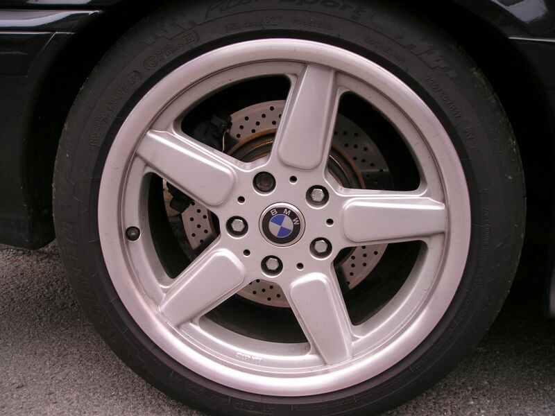

mne se sjizdi myslim ze dobre...nemuze byt treba problem v montazi,ze nebyl kotouc spravne odmasten?Ale spise mi to pripada,ze tlaci pistek na desticky do jednoho mista az tak,ze se okraje destiky odhybaji smerem ven..nevyresila by to nejak vezsi podlozka-plisek?
brzdy zadni.jpg (68.55 KiB) Zobrazeno 571 x
