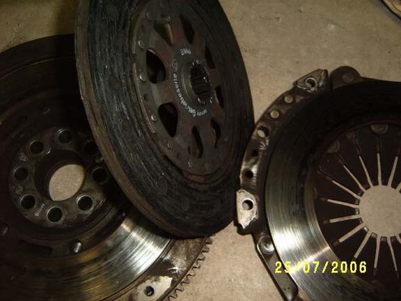

Čau,dneska jsem se vrátil z dovolené a tak si to hrčíme z Prahy domů a najednou mi jakoby začala prokluzovat spojka či co,jak jsem přidal, tak se motor vytáčel do otáček a neměl tah....myslíte, že je to spojka nebo to může být jiná chujovina???dík

nebo se ta spoka dá nějak poštelovat bo má samostav??? Ještě mě napadlo jestli tam nemůže někam valit olej??? :?:

Když ti stoupaj otáčky a rychlost se nemění,nemůže to bejt nic jinýho. :wink:
jen je divný,že to začalo náhle a při předpokládám normální jízdě :?
mohla by bejt přidřená lamela na hřídeli,nebo v háji přítlačák-pružina,
nebo mohl odejít simering na klice a je hodně mastná..
řekl bych že demontáž tě nemine :?

no měl jsem pocit,že se mi to stalo občas předtím,ale nějak jsem to nebral....,hlavně to dělá na 5 když jedu tak 90-100 a chci přidat,tak dám plný a začne to dělat... ještě mě tak napadlo, že by tam mohl hrknout olej (z někama???)

tak pokud to dělá delší dobu,bude to zřejmě opotřebený..
kde ti zabírá pedál,dole nebo nahoře? Olej může bejt,ale aby to bylo tak mastný,že by to prokluzovalo? To bys poznal určitě na měrce oleje v motoru
a flekách pod autem-takže pokud olej,tak nejspíš z motoru,kolem
simeringu na klice,ale bude to spíš opotřebený..

zabírá úplně nahoře..

takže jasný-vyměnit :wink:

Tááááák a je to :lol: spojka nová a nechal jsem si zrovna vyměnit i náplň v diferáku...je to nebe a dudy :onfire: a celkem mě to stálo 9127kč.... vše orig. BMW
