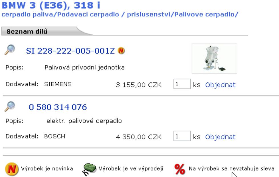

Dnes mě opět zradilo čerpadlo benzínu, udělalo mi to už dvakrát (někdy dávno) a dnes potřetí. Auto mi stojí někde v kelu ... lituju toho, že sem ho nevyměnil hned :(
Na elitu jsem našel tyto, jen nevím, jaký je mezi nimi rozdíl....po telefonu mi to nebylo vysvetleno. Poradí někdo?

ten odkaz nějak blázní tak tady ...

Asi jen rozdil ve vyrobci ne?

no snad ano, po tel. mi nebyl schopen odpovědět a slovy je každé popsáno jinak, tak nevím :(

Já si taky myslím, že tam bude rozdíl jen ve výrobci...

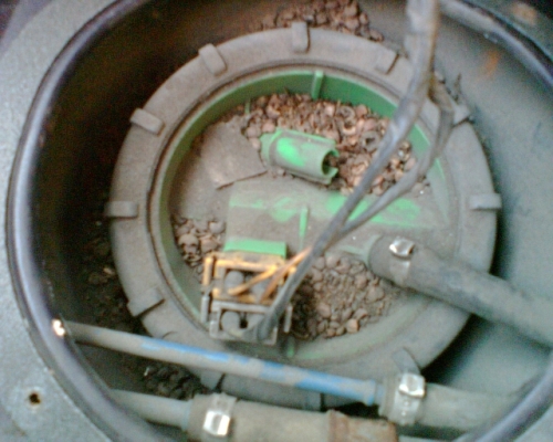

Jo a když už sme u těch čerpadel, mám takovej dotázeček...
Dá se u 1šestky štelovat čerpadlo..? Dával sem tam sport vzduch. filtr a kdosi mi říkal, že by se mělo taky nastavit čerpadlo (pokud to jde)..
toho bordelu si nevšimejte.. asi myši.. :)

Asi bude opravdu jen rozdíl výrobce.

Maikl píše:Jo a když už sme u těch čerpadel, mám takovej dotázeček...
Hele, nechybí ti tam náhodou hadice, která propojuje obě strany nádrže ?( na fotu )

tweety píše:
Chybí mu tam spíš zpětný přívod benzínu.

Honza-net píše:
tweety píše:
Ten je na druhý straně ( za řidičem ) .

ježiš marja... snad tam nic nechybí... 8O

#14 Příspěvek od tweety »
U E36 kupe jsou pod zadnima sedackama dva otvory . Ten za spolujezdcem odpovídá tomu co máš na fotce, (spodní je z čerpadla )jen z toho horního neobsazenýho vývodu jde hadice do otvoru za řidičem, kde do spodního vývodu je zapojená vracečka benzinu a horní máš asi taky nepřipojenou a tam by měl byt druhý konec té hadice .
Uff, doufam že je to pochopitelný . Slohy nejsou mojí silnou stránkou . :)

JaraX
Příspěvky: 24548
Klubové ID: 482
#16 Příspěvek od JaraX »
Speedy píše:No nejsem si jistej, jestli tam něoc takovýho má bejt, neviděl jsem to zatím ani u jednoho 6-ti válce.
tak se podívej na TDS
Podle toho co má v podpisu, by měl mít čtyřvál 1,6 v compactu . Já to tam mám .

tweety píše:
takže mi tam něco chybí...?
