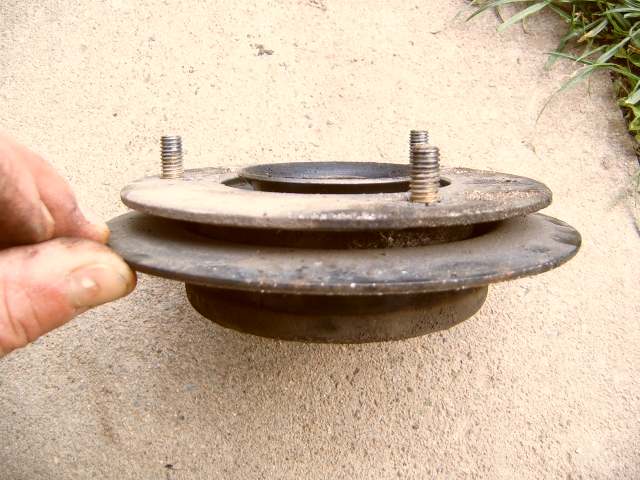

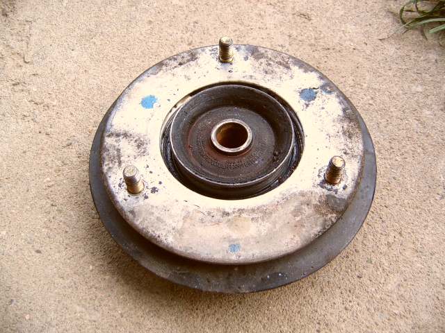

zdarec chlapi,mám trabl :cry:
moje horní uložení tlumičů zřejmě není standartní,soudím tak podle
obrázků z etk a fotek z mjauto a auto kelly. šel jsem ho objednat
ke kámošovi do servisu a když jsem mu to svoje starý ukázal,byl
z toho paf..... chci nový a je problém s objednávkou,kdo poradí? :roll:
mám(dle telefonátu do autecu podle vin) sportovní podvozek,325i rok 4/92

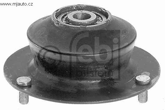

#2 Příspěvek od bavo »
dle katalogu vypadá takhle:

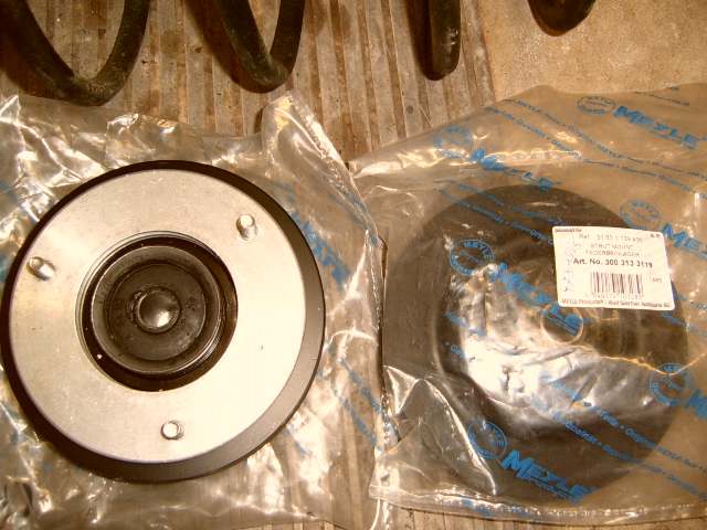

Speedy Čestný člen
Příspěvky: 6815
Klubové ID: 51
#5 Příspěvek od Speedy Čestný člen »
Tohle ložisko dělají dva výrobci. MEYLE (300 313 3119) a VAICO ( 20-1131). Zkus se poptat svého dodavatele. v ELITu to nemáme.

bavo
Příspěvky: 640
Bydliště: Žamberk
Klubové ID: 581
#9 Příspěvek od bavo »
Speedy píše:Tohle ložisko dělají dva výrobci. MEYLE (300 313 3119) a VAICO ( 20-1131). Zkus se poptat svého dodavatele. v ELITu to nemáme.
díky Speedy! tohle mi moc pomohlo,už mám objednáno..

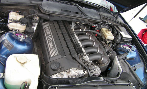

bavo
Příspěvky: 640
Bydliště: Žamberk
Klubové ID: 581
#12 Příspěvek od bavo »
tak už to mám doma,tu srandu za 5,5k :twisted:
jsem moc zvědavej,jestli se to tahání v kolejích zlepší,žádný vůle na přední napravě jsem neobjevil a když srovnám to starý uložení s novým,tak
tam žádnej mega-rozdíl taky není,ale asi stačí málo..
