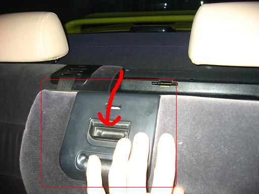

??? fakt nevim jakej je v tom problém. Radši ilustr. foto :
sklopení sedačky.JPG (34.17 KiB) Zobrazeno 912 x
Petr_1
Příspěvky: 895
Registrován: stř 20.03.2002 01:00
Bydliště: Velké Meziříčí
#31 Příspěvek od Petr_1 »
Ne každý má v zadu sklopný sicny.
cabadaj
Příspěvky: 249
Registrován: pát 17.10.2003 00:00
Bydliště: Uherské Hradiště
Klubové ID: 68
#32 Příspěvek od cabadaj »
No jo jenže já tam nic podobného nemám.Mám skivak , to znamená výklopný středový díl ze kterého se dají vytáhnout držáky na nápoje
tweety
Příspěvky: 237
Registrován: čtv 16.02.2006 01:00
Bydliště: Rudná u Prahy
Klubové ID: 575
#33 Příspěvek od tweety »
Ok, takže dle knížky by to mělo jít nahoře tahem k sobě ( drží na třech místech) a pak tahem nahoru ( dole jsou dva uchyty ). A dal nic nebrání pokračovat viz. výš
