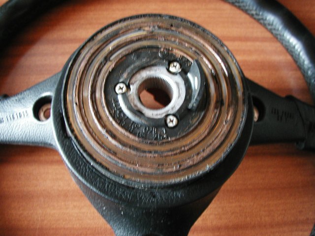

tak jsem zkoušel vyměnit trojramínko s bagem od Tirana, ale asi mi chybí redukční kroužek, jelikož
- origo čtyřramínko s bagem (vyroben 1995) má pod sebou redukční kroužek kterej má v sobě smotanejch cca 10m drátu a vůli v tom smotku je možno otáčet volant bez přervání drátu

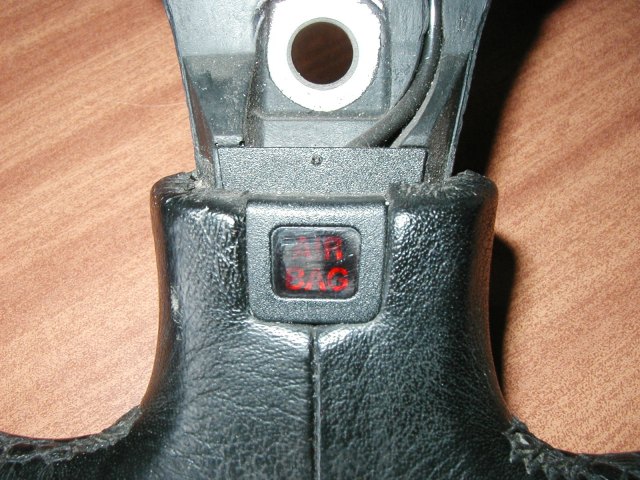

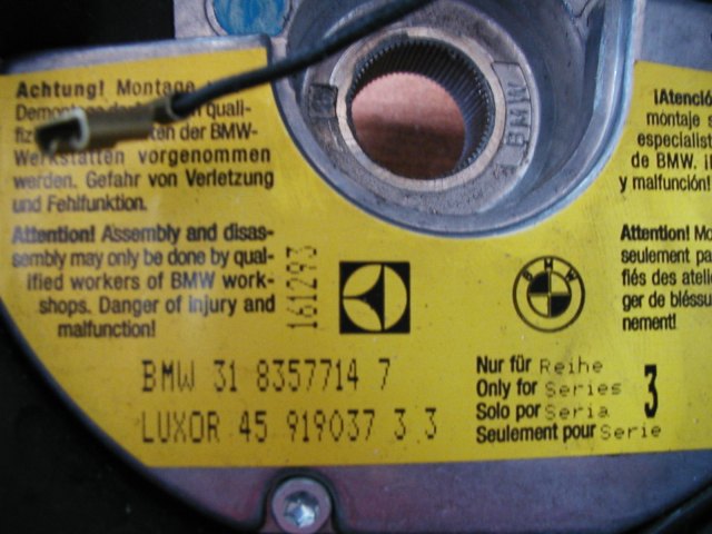

- tříramínko od Tirana s bagem (vyroben 1993), výrobce electrolux,má zespodu jen tři kruhový kontakty takže potřebuju asi protikus s třema kontakama co budou při otáčení jezdit těma kruhama, nebo tři vystouplý protikruhy. Jinak ten volant má přímo na sobě kontrolku airbagu jeslti ho znáte.
Tak ted nevím co stím, zkoušel jsem předělat origo kroužek do toho trojramínka, ale to tam nepásne, jelikož bych musel přepájet dráty dovnitř a ten má jen tři a to čtyřramínko má čtyři. Máte nějaky zkušenosti.
