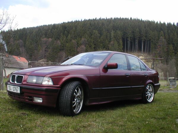

Lukas H. Čestný člen
Příspěvky: 5108
Klubové ID: 3
#3 Příspěvek od Lukas H. Čestný člen »
To co pises je uplne v pohode, mel jsem snizeno 35/35 a kola 8,5x18 ET40 s pneu 225/40 a taky nic nedrelo... :wink:

jj, na e-46 vim, jdou fpoho, ale já mám e-36, sem to tam zapomenul asi napsat, sem na ty kolesa koukal, tak maj nakonec šířku 8,5 x 18" ET 38..... takže téměř stejný jako Lukas H., díky ti za foto!! Navíc máš sníženo, takže tam můžu dát snad i tu podložku :wink:
no snad půjdou, už je mám, tak to prostě musí bejt ono

Lukas H. píše:To co pises je uplne v pohode, mel jsem snizeno 35/35 a kola 8,5x18 ET40 s pneu 225/40 a taky nic nedrelo... :wink:
Móóóc pěkný :!:
Tý fóóle. Fakt dost dobrý.
Kdybych věděl co mám za rozměr já :lol: :lol:
