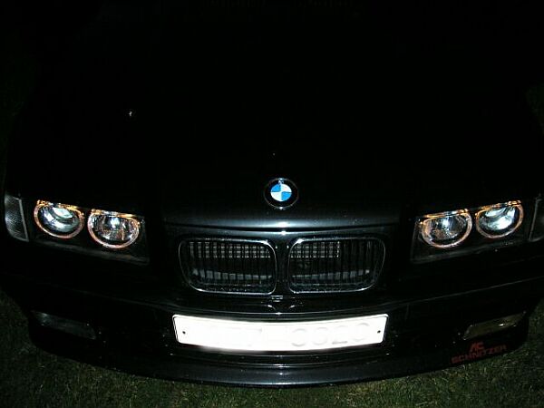

Mám asi 3/4 roku nové přední lampy IN-PRO s angel eyes. Na světelných kroužcích jsou žárovky H6 a mám problém, že mi tyto žárovičky vesele odcházejí jedna za druhou. Už jsem je měnil asi 4 x a pokaždé se nějaká po měsíci spálí. Většinou se ve světle spálí ta žárovička na dálkové lampě, tedy na vnitřní straně světla. Co s tím? Setkal se někdo s tím???
Uvažuji o předělání patic a montáží jiných žárovek (nebo diod). Ale jakých???

já mám uplně ty stejný světla a i ty žárovky....světla mám rok a zatím jsem vyměnil pouze 2......je to divný že ti tak odcházej

Kámoš měl ten samej problém, nakonec dal diody a byl klid.

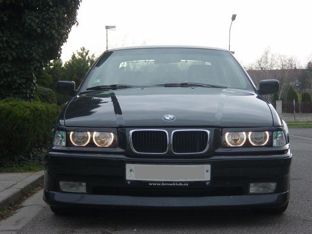

Za 8 mesicu pouzivani ani jeden problem a to svitim porad i pres den...

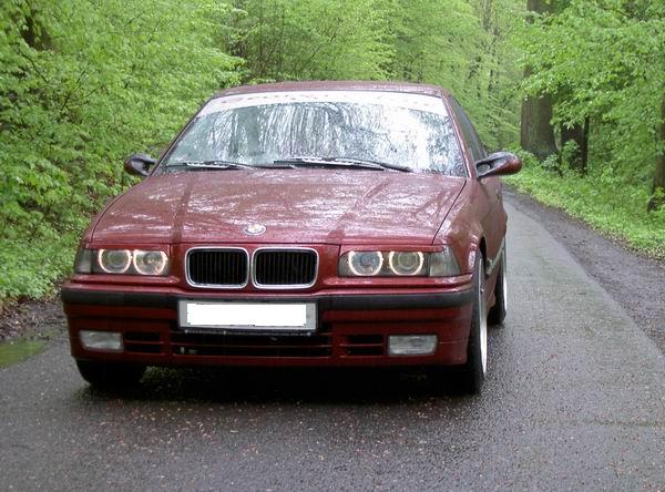

nedavejte tam diody, dyt tohle je krasna origo ta zarovkova barva...

DYt tam zadny diody nemam , ale mam tam to co mam byt origo...
