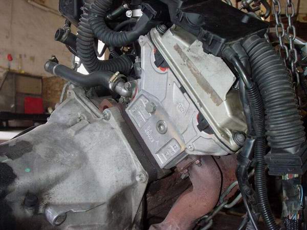

Číslo jsem tam objevil jenom jedno, na boční straně hlavy, je to ale při zabudovaném motoru nečitelné (leda kdyby se někdo prokopal tělesem topení zevnitř kastle)
Nahoře je tam vytaveno 92 - to odpovídá roku výroby, páč to byla 07/92, pak je dole vyraženo BA A
46023
a ještě nějaká písmena co mě nezajímaly :D

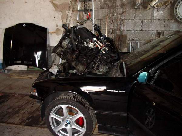

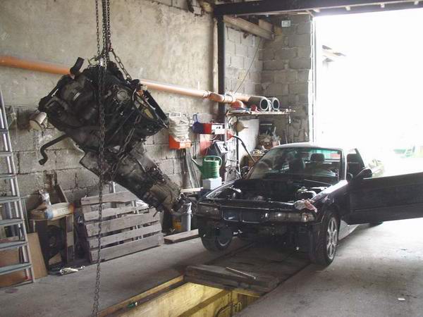

Sebechvála smrdí, ale dělal jsem to poprvé v životě, v hale kde normálně parkují 2 autobusy, začal jsem po škole v pátek někdy v 16 hodin a dokončil jsem to v neděli odpoledne. Dělal jsem to sám (protože mě nikdo nechtěl pomoct) vlastně pomoct jsem potřeboval jenom při vytahování a vsazování motorů, ale kovová trubka od vodovodu také pomohla :D
to byla akce....jpg (46.33 KiB) Zobrazeno 1950 x
