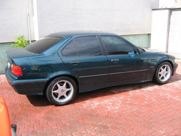

Zdravim, zajimalo by me, jaka je vzdalenost kola od blatniku na aute s novymi origo pruzinami. Planuju snizeni o 2 az 3 cm, ale pokud snizim predek i zadek stejne, bude na zadi kolo uz pod blatnikem a na predku bude stale dira. Je to normalni? Tady je profil auta:
http://img303.imageshack.us/img303/1825 ... 00b1at.jpg
Je to 323, pneu 50/16. Prodejci podvozku uvadeji snizeni proti origo stavu, jenze netusim, jestli nemam uz klesly pruziny, tudiz ani jake by u me bylo snizeni (treba by to nakonec bylo zvyseni :o )
Diky za pripadne info

Jak jsem koukal na tu fotku,tak je to normál u e36.

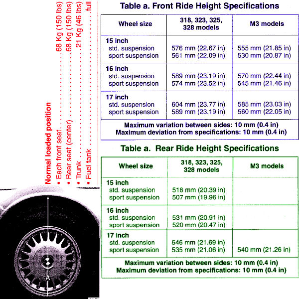

vypadá to že máš origo, ideal je dle mě tak -40/-20mm
Tky jsem scháněl jak to mám oproti origu já a nakonec našel. Jen si je třeba pohrát s tou zátěží aby to bylo vypovídající.....
Jinak bacha, měří se to od blatníku po ráfek, ne až na zem.... omezení 600x600 nic moc......
