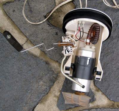

problem- bezduvodne chcipnul motor na volnobeh po zastaveni a nesel nahodit... vypalena 15A pojistka na benz. pumpe... vymenim a ujedu 1km a to same... rikam si no nic, zkusim dojet na 20A... ujel jsem opet cca ten kilak a na vetsi pojistku jsem nemel zaludek... auto ma regulerni servis (takze palivovej filtr by mel bejt menenej pri 90k km- ted najeto 114k km) a nejel jsem zadnou kalbu, tankoval jsem u Aralu, min 1/2 nadrze bena...
napada nekoho co to je? pridira se pumpa? za 10min jsem ji vyhodil ven a vypada jak nova :-) sitko taky top stav... no nic, rano moudrejsi vecera :-)

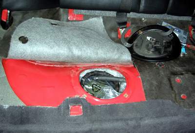

elektrika v poho, pumpa zpatky, v nadrzi cisto... vysledek- nastartuju a uplne v klidu to bezi nevim jak dlouho... uz to vidim, jak nekde na D1 v desti beham s krabici pojistek a priskokama se ritim do Brna :-) kazdopadne uz beru jen technickej benzin, ten je zarucene cistej :-)
par pics pro lidi co nevi, jaka hracka se koupe v bandasce :-)
