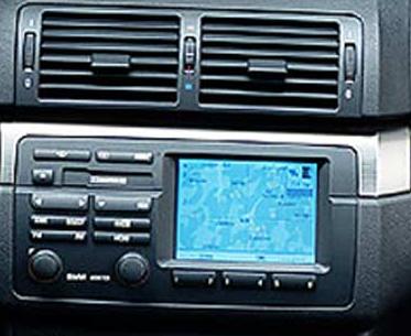

takze dnes jsem si mirinovou navigaci hral, muzu rict, ze sjem z toho naprosto stejne zmatenej....
je to tato navigace

Podle obrázku to je navi MK II, do E46 se montovala MK III a možná i MK IV. Taky je to asi vyndaný z E39 nebo možná i E38, protože E46 má GPS anténu v ploutvi. Já jsem se s instalací navigace zabýval do E39, ale měl jsem ji z E39 vyndanou, tak to nebyl až tak problém.

do ek6 se montovala i mk2 :) toto je origo e46 a ne kazda e46 ma gps v ploutvi

Anténa nemůže být v zadním skle. Anténa je na obrázku ten černý čtverec cca 4 x 4 cm a u E39 lim. je pod platem u zadního okna. Napiš mi do SZ mail, pošlu ti ty manuály.

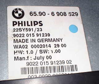

Tak se mi v navi neco podelalo a nejede to. CD mechanika je asi bez proudu (nesviti power) a grafika na BC je takova divna(nekdy dokonce jen bila obrazovka). Napadaji me dve moznosti. Bud nejede CD mechanika a BC "vypusti" navigaci z menu, proto je divnej. Nebo nejede poradne BC a nepousti do mechaniky proud. Proste nevim co je pricina a co dusledek. Nenapada vas neco? Nemate nejake schema zapojeni, ze bych to promeril? Nevim, jestli se mam hrabat v kufru nebo v palubce. Pripadne kontakt na nekoho, kdo tomu rozumi. Diky.

Diky, ale nakonec jsem vyndal tu mechaniku v kufru a zjistil, ze do ni nateklo trochu vody. Zapomnel jsem nedavno pootevrene okno patych dveri pres noc. :roll: Dve cesticky v tistaku byly prehnily, tak je kolega elektronik premostil a jede to. Uvidim, jak dlouho, jestli neco nedohnije pozdeji.
Jen me prekvapilo, ze to tak rozhodi grafiku na BC.
Kdyby nekdo narazil na LEVNOU :P samotnou tu mechaniku, tak me muze oslovit. Preventivne bych ji vzal. Tady je stitek.
