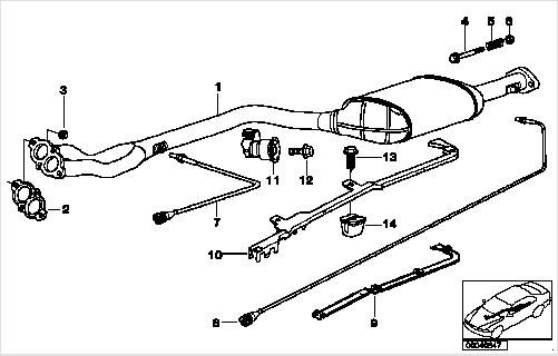

Ahoj,
mam BMW 316 Compact, rv. 1997,
chtel bych se zeptat zda-li byste nekdo nevedel cenu noveho dilu vyfuku (viz schema), nebo zda-li to lze opravit, eventuelne jestli se musi kupovat cely novy vyfuk. Take by me zajimalo jak se vlastne nazyva ta poskozena cast.
Problem je v tom ze v oznacene casti neco chrasti, jak kdyby tam byla uvolnena nejaka prepazka ci co. Lze to opravit nebo mam shanet novy dil? Kolik to pripadne stoji.
Moc dikyObrázek

#2 Příspěvek od Lukas H. Čestný člen »
Pises ze mas 316i rv97 ale v tomhle roce to byla jen 1,6 a mela jen katalizator a zadni tlumic coz nesouhlasi s tim tvym nakresem... Od 98 se zacali delat jeste 316i s motorem 1,9i a ty meli katalizator a dva tlumice coz by odpovidalo tvemu nakresu... Kazdopadne oba modely meli za svodama kat...

#3 Příspěvek od Fatal Design »
Obávám-se, že to je katalyzátor !!
Jinak koukni na http://www.vyfuky.cz tam se toho dozvíš více včetně ceny !

Ten nakres je spravny. Skutecne to na tom aute tak je. Vypada to presne jako rezonator http://obchod.prodejvyfuku.cz/product_i ... ts_id=1486.
Kdyz svuj nakres popisu, tak za rozdvojenim vyfuku je "valcovity dil", po nem nasleduje "splacnuty valcovity dil" a pak az ten "koncovy dil". Usuzuji tedy asi ze v BMW 316 Compact (rv 97) jde o poskozeny "valcovity dil" neboli REZONATOR :-)))
Pokud tomu tak je tak v tomto aute vubec neni katalyzator?

#7 Příspěvek od Lukas H. Čestný člen »
Nevypada to nahodou takhle?

proste prvni za svodama je katalyzator takze jestli ho mas v riti tak kup novej nebo dej misto toho rezonator (pokud to uz neudelal predchozi majitel a ten ti prohnil :)
