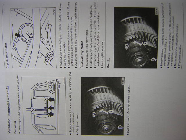

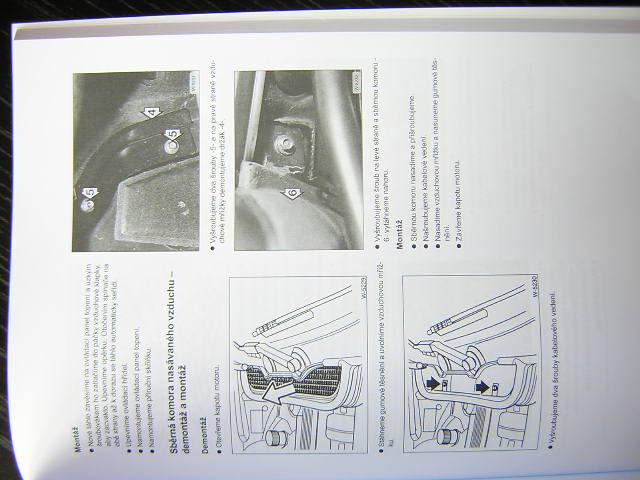

#4 Příspěvek od cabadaj »
Snad to trochu pomůže

#5 Příspěvek od Dande »
Dik za pomoc.Mam ho uz venku drbacka 2,5 hodky.Pres ten sestivalec a zhluk kabliku nad nim pekna jebarna.Nepreju nikomu nakonec to byly ojebany uhliky snad to borec spravi.Kdyby se to nekomu z vas stalo poradim kdyz budete chtit.A dalsi sranda bude dostat ho tam zpatky.He he.
