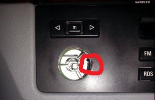

Zdravím,
na všech návodech k demontáži jsem našel postup "sundej ovladač hlasitosti a pod ním je šroubek / torx - otoč, odemkneš".
Jenže pod tím ovladačem žádný šroubek ani torx není - víte prosím někdo, jak to odemknout? Nechci něco zprasit metodou pokus-omyl.
Jde o casette-deck.
Obrázek[/img]

Na ty fotce to neni moc videt ale kdyz sundas ten ovladac tak dolu sikmo by mel bejt malinkatej cernej sroubek

U tohodle typu myslím žádný šroubek není :!: Jen otovor kam strčíš malej plochej šroubovák a pootočíš a tím odemkneš

Tak jsem se byl podívat,tam kde je označeno,tak zatlačit

ardo> děkuji moc za odpověď, jak říkáš, žádný šroubek tam nikde opravdu není.
Jdu tlačit šroubovák :)
