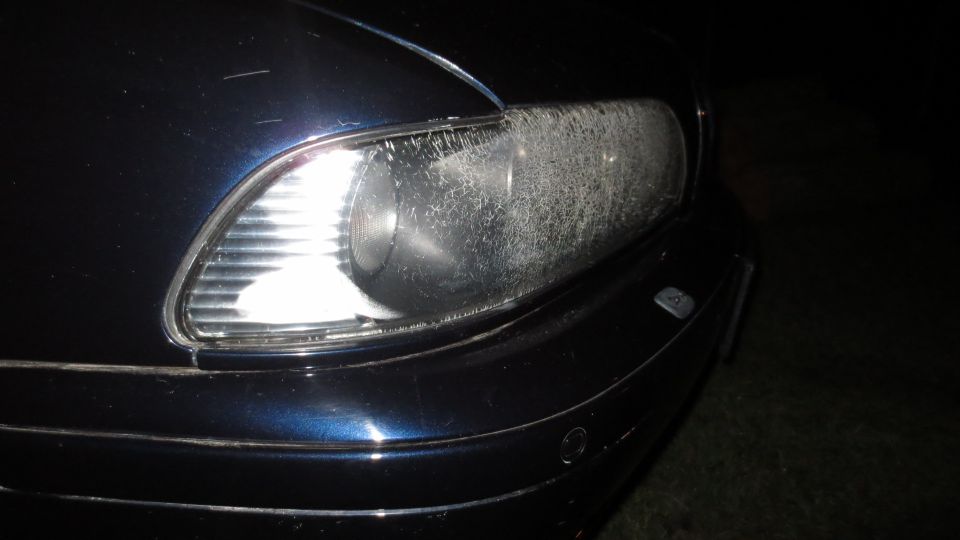

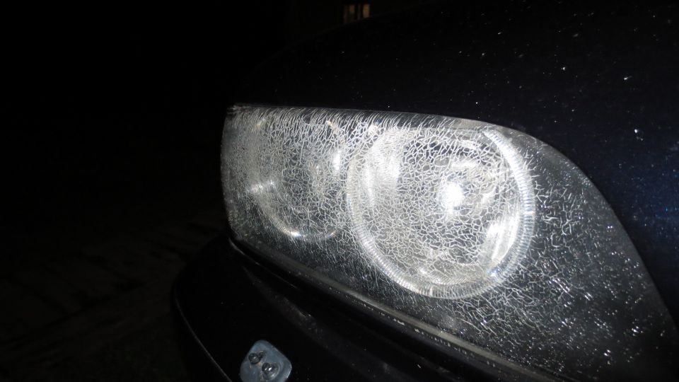

Už jste leštily i lampy, který jsou "rozpraskaný"? Myslím ale, že už je to spíše na výměnu...

#7 Příspěvek od caknakis »
Tompo píše:Už jste leštily i lampy, který jsou "rozpraskaný"? Myslím ale, že už je to spíše na výměnu...
myslíš tohle? https://www.facebook.com/photo.php?fbid ... =3&theater
pokračuj dále v galerii. Je to řešitelné, ale nesmí to být vyloženě praskliny v plexi skrz

Mám na mysli tohle:

to tempo:
musíš se podívat, do jaké hloubky je to rozpraskané (osobně bych v tom problém neviděl, ale bude to zdlouhavá práce), světla vyndej a začni brousit (na tomhle nemáš co zkazit), nejdřív začni opravdu nějakou 500 a postupně přes 800, 1500 přejdi až na 2000, postupně to úplně vyhladíš, pak to musíš rozleštit, pasty od 3M jsou asi jedny z nej, začni bílou, pak žlutou a nakonec modrou, hlavně to nesmíš leštičkou přepálit, jinak můžeš začít znovu

Co se těm světlům stalo že dopadly takhle ? 8O
Tompo
Příspěvky: 1316
Registrován: sob 19.11.2005 01:00
Bydliště: Krkonoše
Klubové ID: 1762
#17 Příspěvek od Tompo »
asi zub času, sračka v intensiv nádobce,vim já :D. Je to ale jediný místo, kde poznáš, že to auto má téměř 300tkm.

caknakis píše:
Tompo píše:Mám na mysli tohle:
no ty vooooleee :-)))
tak to jsem ještě neviděl :-) a to jsem myslel, že jsem toho viděl hodně :-)
Tomu říkám výzva! Zkusím to, ale určitě to nebude na počkání :wink:
Nejsem z těch co na vše pospíchají, prostě bych Ti je poslal a bylo by... Už jsem psal Tvému kolegovi jak je to s dostupností nových krytů...
Čistě teoreticky,kolik času bys potřeboval i s poštou?
