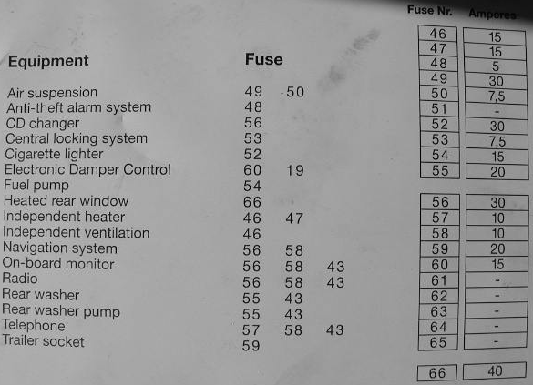

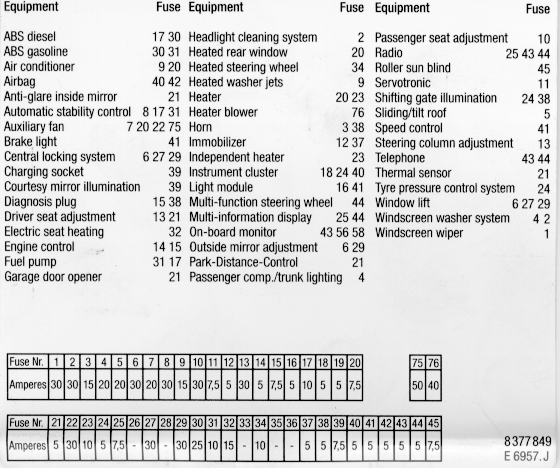

POPROSÍM VÁS O SCHÉMA POJISTEK( předek i kufr) díky moc.

Nemyslim, že by byly pojistky na každé dveře zvlášť.

Díky moc za pojistky chlapi. Jinak rozdelal sem dveře u toho řidiče a ten zámek je nějak upravovaný jinsi lanka než u spolujezdce někdo to dělal "po domacku" a hezky to zku*vil. Asi seženu nový zámek do dveři i s lankama. A bude to snad cajk. Jinak dnes sem ho konečně prohnal trochu dal a jelo se perfektně ujel sem 120 km a průměr. spotřeba 7,4 nádhera)
