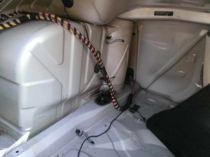

Okej hoši, snažil jsem se přečíst celý fórum, ale nic mi nepomhlo. Mám vodu v kufru, stéká do místa pro rezervu a taky se vyskytuje u podběhu a pod zesilovačem a changerem, přikládám foto kde všude je to mokré. Fakt si nejsem jistý odkud to teče. Lil jsem vodu na světla a nic dovnitř neteklo. Lil jsem vodu do šíbru a vyteklo to prahama ale dovnitř nic. Přesto mám po dešti bazén. Poraďte prosím :D

Měl jsem ten samý problém a taky jsem zkoušel lít vodu na světla ale nikdy se do kufru nedostala.Ale asi to bylo tím že mě tam nateklo jen při hodně vydatném a dlouhotrvajícím dešti.Každopádně jsem zasilikonoval jedno světlo a zase nateklo.Potom druhé a od té doby klid

U mě taky světlo. Na mém sedanu tam voda tekla poza světlo jak tekla ze zadního skla těmi žlábky kolem kufru.

přetesnit světla rozhodně zkusím, ale překvapilo mě, že voda byla i v tom černém místě u těch kabelů, uvidím no
