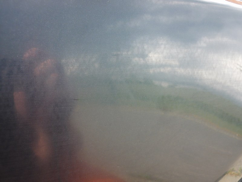

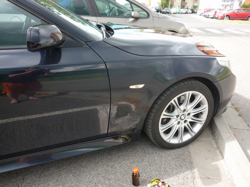

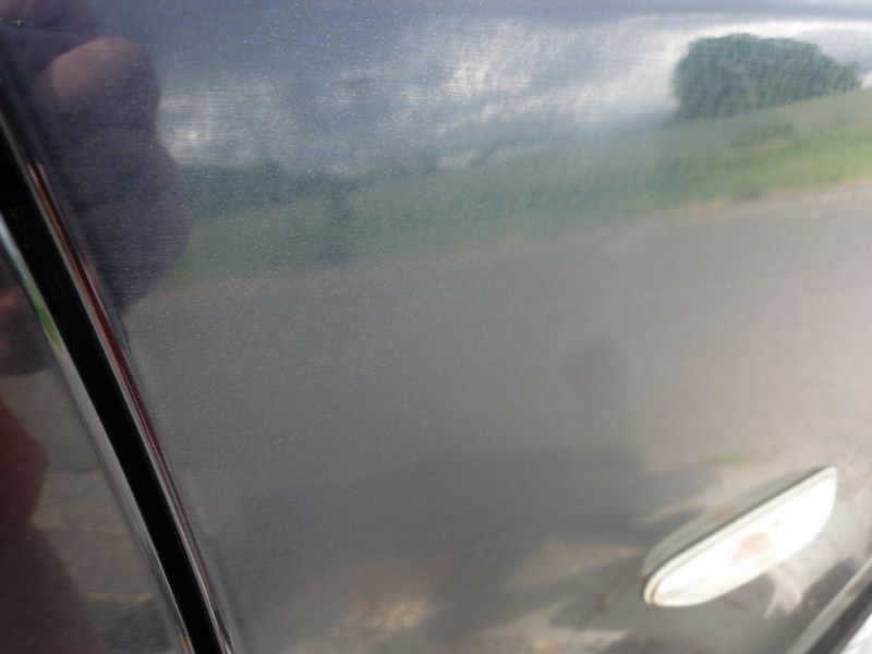

mám problém s lakem na E61. Minulý týden jsem si všimnul, že na některých dílech jakoby zmatněl lak. Konkrétně oba přední blatníky a pravé přední dveře, ale mapky se objevují i na jiných místech po celém autě. Byl jsem předtím v myčce, ale nejsem si jist, že to je po ní. Zkoušel jsem to nejprve umýt saponátem, ale to nezabralo vůbec. Dnes jsem zkusil koupit kvalitnější vosk na starší laky od Sonaxu a vyukoušet to na pár místech, což zabere na chvíli, než vosk uschne, pak se mapy objeví opět. Možná je to po vosku trošičku lepší, ale spíš si to jen myslím. Co s tím? Zkusit to jemně s TEMPEM a elektrickou leštičkou, nebo se na to vybodnout a počkat po dovolené a zkusit to dát na profi vosk a vyleštění?......nebo nějaký jiný nápad.....
Auto mám rok a když jsem ho kupoval, bylo na prohlídce u kluků vedle Brna a bylo potvrzeno, že lak je původní a nebylo lakováno nic.....takže nějakou patlaninu s lakem bych vyloučil, nehledě na to, že celý rok byl ten lak v pohodě....až najednou teď....

TEMPO rozhodně nepoužívej, je to sračka dobrá tak akorát na škodu 120, jen by jsi to tím zhoršil. Tohle vypadá, jako kdyby jsi lak pohladil jemným smirkovým papírem, což jsi asi nedělal
, takže je možné, že je to opravdu tou myčkou. Nic už na to neplatlej, žádný vosk ti nepomůže, ten je jen jako ochrana na již připravený (rozleštěný) lak. Různé leštěnky, které můžeš koupit v marketech jsou jen dočasné řešení, spíše jen zakrývají drobné škrábance a to není tvůj případ. Jediné řešení je, nechat lak kompletně profesionálně rozleštit (v tomhle případě bude asi nutné použít více stupňovité rozleštění), navoskovat a mýt auto už jedině ručně. Myčky s kartáčema jsou dobré tak akorát na služební oktávku.

Tak jsem se nakonec domluvil tady s Nowicem, že na to koukne, resp už na to kouknul a odhad je buď hodně vyšisovaný lak a nebo poleptání. To první bych vyloučil a to druhé beru....a odhaduju to na tu myčku. Další věc je, že auto je pojištěné.....takže by byla varianta jít za pojišťovnou a zkusit vandalství, jenže papírování atd.....a hlavně spoluúčast, to to raději zkusím pořešit sám. Viděl jsem nějaké práce od Nowice a měl tam podobně krásného pašíka.....a šlo to vyřešit. Tak holt obětuju nějaké prachy, nechám udělat ten lak kompletně a pak si to budu oplachovat vapkou a vodou....a nějaké myčky mě můžou......
Takže nechci nikoho hanět, ale byla to myčka Freyova x Na Harfě v Praze. Jezdím tam už řadu let a nikdy problém nebyl.....nicméně když si tak vzpomínám, tak jsem si kupoval nejlepší program včetně umytí kol.....a ty fleky jsou primárně na předních blatnících, na části předních dveří a na zadních podbězích.....takže na 90% jsem si jistej tou myčkou. Tak to jen jako varování......
