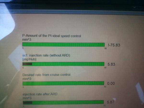

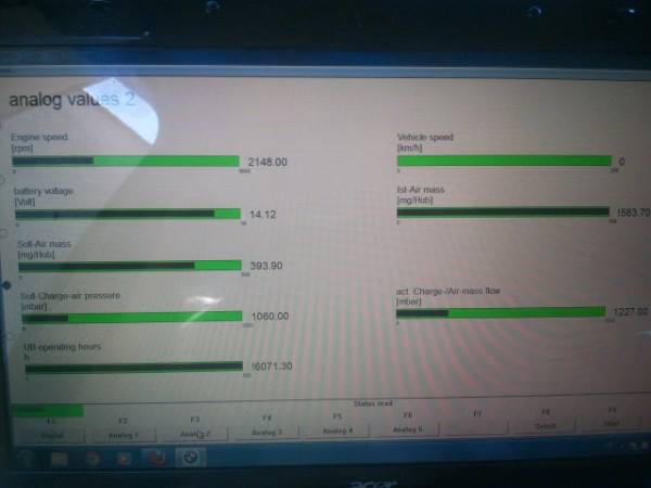

Tak jsem si koupil dia a výsledek mě ani nepotěšil ale ani nepřekvapil :-).
- nejsem jsi zcela jist zda je můj závěr dobrý.
Osobně to vydím na váhu vzduchu a pak tam jsou ještě hodnoty které moc nechápu ale třeba někdo napoví :-)
řekl bych že to je váha vzduchu a jen nevím co je to operating hours :-(
air mass.jpg (20.67 KiB) Zobrazeno 884 x
Nevadí že je u poloviny mínusová hodnota?

máš odpojený egr.

Co tak kukam pri 2200rpm tlaci (mozno iba) 1.2 baru, napamatam si kolko tlacilo u mna v takych otackach, skus pokontrolovat podtlaky, mozno netlaci dostatocne turbinka, ale ten vykricnik a pri tom vzduchu mi nepride fajn, to by bola byt ta vaha ako vravis, inak vidim tie zakladne normy motora ok

- Nedávno jsem komplet vyměnil podtlak hadičky ovládání, k silentbloku, egru apod. a když odpojím vahu tak se nic na chodu motoru nezmění tak to tipuju na ni, i když se mi 3 000,- vyhodit za novou zrovna nechce :-D- ale asi mi nic jiného nezbyde :-(

Já jsem koupil novou váhu, trochu se sice hodnoty změnily ( výkřičník stejně naběhne až od cca 18000ot), ale žere to pořád stejně. Taky jsem vyměnil všechny hadičky.

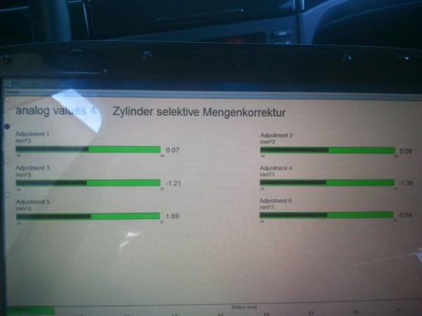

jen bych ještě podotknul a jestli kecám opravte mě, jak máš hodnoty vstřiků tak ideál je když jsou okolo hodnoty 0, když jsou do záporu tak je to fajne ale když lezou přez 0 tak už to není hit , tolerance je do hodnoty 1 , pak už to je buď zkusit aditiva na pročištění a nebo počítat že vstřik půjde pod drn, a tvůj 5. vstřik není zázračný....
