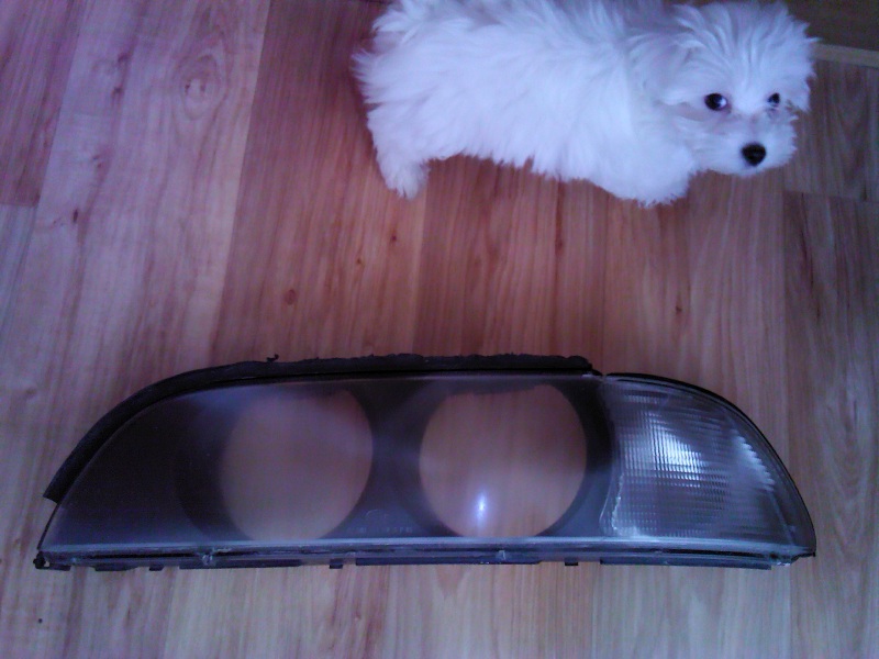

Zdarec chalani, mám taky problém s přednímy světly na E39 po face ale nemám je jen od kamínků ale jsou popraskaná celá respektivě zda se že je spíš popraskaný lak na nich nicméně zkoušel jsem to brousit a leštit a výsledek není moc uspokojivej :-(... tak jsem se chtěl zeptat dají se někde sehnat skla na tyhle světla?nikde sem na ně zatím bohužel nenarazil. Díky za pomoc :-)

Briizka píše:Zdarec chalani, mám taky problém s přednímy světly na E39 po face ale nemám je jen od kamínků ale jsou popraskaná celá respektivě zda se že je spíš popraskaný lak na nich nicméně zkoušel jsem to brousit a leštit a výsledek není moc uspokojivej :-(... tak jsem se chtěl zeptat dají se někde sehnat skla na tyhle světla?nikde sem na ně zatím bohužel nenarazil. Díky za pomoc :-)
Zdarec mrkni sem http://www.bmwjakes.cz/predni-kryty-sve ... de4c6c7a04

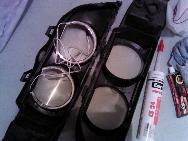

Renovace predface svetiel, pouzita iba lesticka a tempo.
Bal som sa pouzit smirgel :twisted:
TYP k predFace svetlam:
Vylestil som svetla, vlepil donich CCFL AE, svetla som prelepil zatmavovaciou ochranou foliou
Ziarovky: smerovky som volil diodove, stretavacie mam xenony, dialkove su osram 110W whitexenon s intenzitou xenonou svietia bilo bielucko,
+++ Mkove hmlovky v nich HB3 diodove a vysledok mnam mnam mnam!!!

AE mam od BMW Jakeš - kvalita dobra, prevedenie taktiez dobre, sedia super, , to iste ako z BMW v HK ale o 1000kč lacnejsie a aj inventory su tie iste ako v BMW.
Pred instalaciou inventory treba odrezonovat.

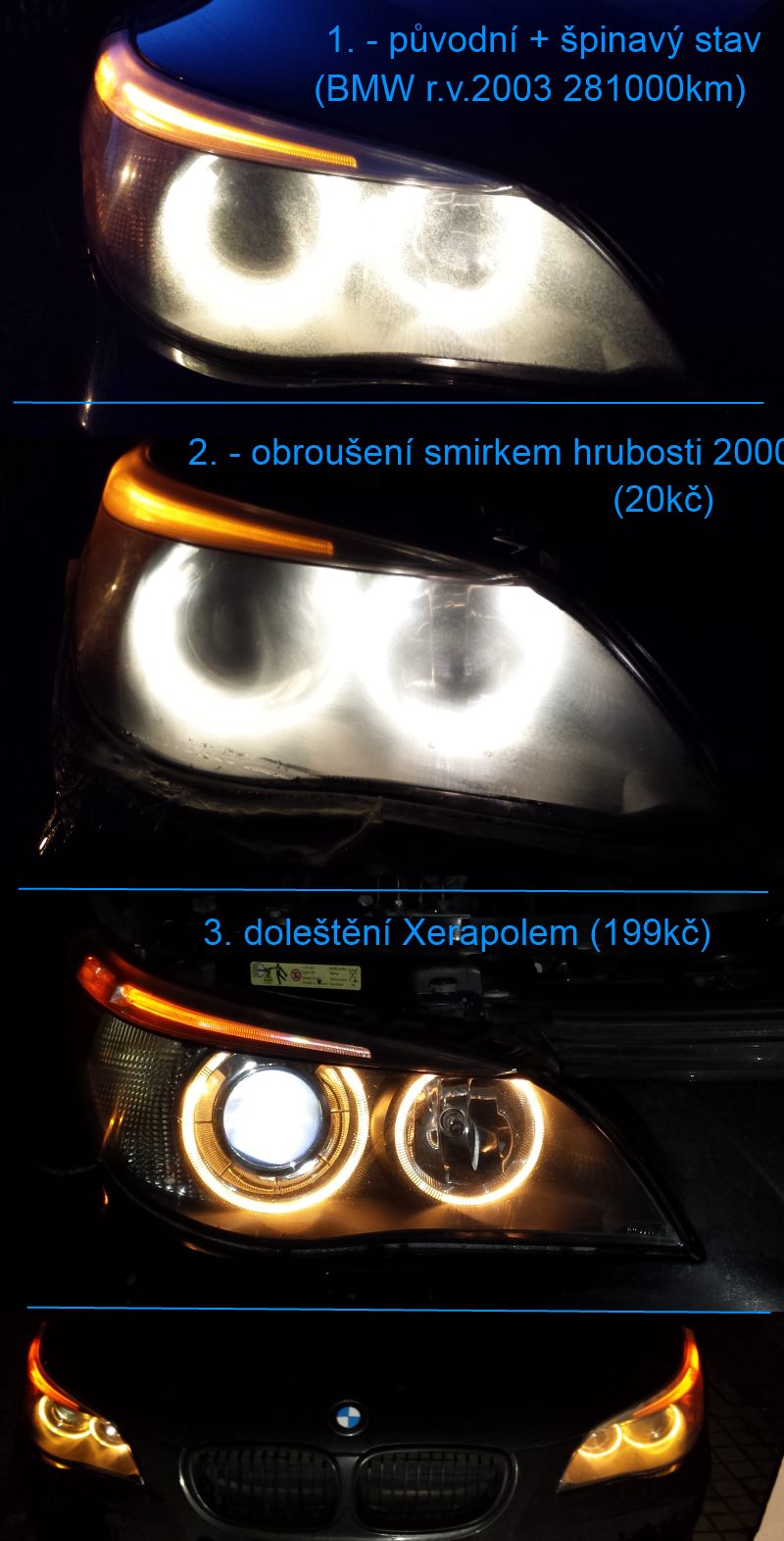

FBS píše:Takže fámy že to nejde jsou opravdu jen fámy, koupil jsem přední facelifty, jedno bylo bohužel z jiného auta který mělo asi deset milionů kilometrů, takže plast byl od kamínků fest domlácenej.
Postup je umejt plast od mušek, na fotkách už je umytej, jsou vidět jen tečky od kamenů. Namočit a brousit a pořád vlhčit, smirek 240 -- 400 -- 600 -- 800 -- 1000 -- 1500 a pak jsem použil 3M leštící pasty od nejhrubší po nejjemější, jsou sice na lak, ale fungujou samozřejmě na všechno leštění. Výsledek posuďte.

Já jsem k tomu leštění polykarbonátu skeptickej, většinou po roce je výsledek naprd a původní lampa na kterou se nešáhlo vypadá lépe, než leštěná.

NEcetl jsem teda celou diskusi, ale jen pridam zkusenost, kdysi jsem takto lestil svetla na celice, vypadaly jako novy, ale za pul roku opet zazloutly matny, na tech svetlech je nejaka ochranna vrstva cehosi, co brani zmatneni. Teda aspon takt o bylo u Toyoty, treba soudruzi maji jinak :)

Zežloutnutí/zmatnění světel po vyleštění je způsobeno UV zářením, před kterým takto "ošetřený" plast není chráněn. Použitím brusné pasty je kromě šrábanců totiž odstraněn taky originální ochranný lak. Po vyleštění je tedy nutné aplikovat vosk, který UV záření alespoň částečně eliminuje a tuto vrstvu vosku pravidelně obnovovat (kapalina z ostřikovačů, myčka atd. vosk postupně smývá).
