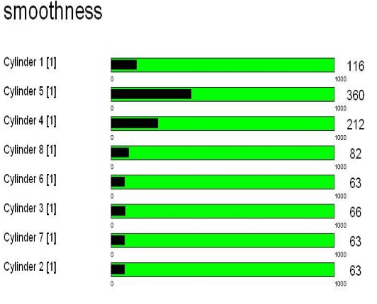

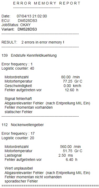

našel jsem si čas a napíchnul e39 540i(M62B44) na diag a výsledky přiloženy.
Mohl by mě někdo zkušený říct, co to znamená?
To druhý je asi nějaký čidlo u vačky?
To znamená ten graf? Předpokládám, tam kde jsou vyšší hodnoty, bude nějaký problém, že?

První chyba se týká termostatu, druhá čidla na vačce. Nepíšeš, co máš přesně za motor, číslo chyby se liší pro jednotlivé jednotky u 540i podle typu motoru.
U M62 bez VANOSu (jednotka 5.2) to znamená čidlo na vačce na první řadě válců (strana spolujezdce), u M62 s VANOSem je to údaj o časování - signál A. Taky bych to odhadoval na první řadu válců. Každopádně to může mít souvislost i s membránou, váhou vzduchu a podobně, pokud se ti k tomu načítají i chyby typu Misfire apod.
Začal bych tím, že bych vyměnil to, co máš v plánu měnit, smazal bych chyby, chvíli jezdil a načetl znova.
Engine roughness měří zrychlení pístu na jednotlivých válcích. Na to má vliv komprese, vstřik, cívka a svíčka, případně právě řízení časování.
EDIT: Teď koukám, že máš auto z roku 97 - tím pádem druhá chyba je čidlo na vačkovém hřídeli na první řadě válců (strana spolujezdce). Mimochodem, máme stejné chyby na motoru :-D Taky to zrovna řeším.
