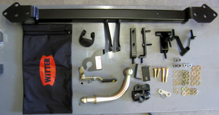

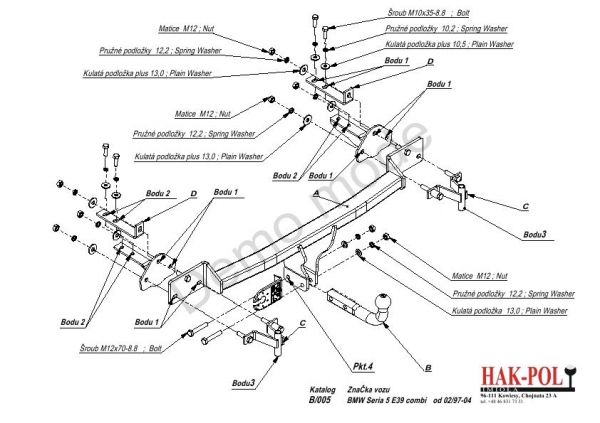

Ahoj,koupil jsem tažné zařízení na BMW 525TDS E39 když jsem ho chtěl namontovat,tak jsem narazil na problem,při montáži tažného jsou potřeba jiné držáky nárazníku přikládám foto na které jsou ty držáky vidět... mám uplně to samé tažné,nevím jestli je to origo,nebo nějakej jinej výrobce? Nevíte kde by se daly sehnat ty držáky? kdyby je někdo měl dejte vědět,díky

Držák nárazníku tam máš,to je ten držák C,ale chybí ti tam držák/výstuha do nosníku co je místo těch originálních tlumičů nárazu.Pokud jsi to tažné kupoval nové,tak poptej výrobce,třeba ti to jen zapoměli přibalit.

Tažný jsem kupoval starší,tohle jsou fotky co jsem kde našel na netu. Potřebuju právě ten držák C,ten k tomu nebyl :cry: a ta výztuha do nosníku tam je,to jsou ty pásoviny s těma šroubama,který tam strčíš a v kufru je přitáhneš k tomu nosníku. jediný co nemám je ten držák nárazníku

montoval jsem podobny tazny a ty drzaky jsou soucasti... ty 2 dily, co se davaji misto tlumicu narazu ti tam proste chybi :-/ samostatne pochybuju, ze by to nekdo prodaval

Tenhle díl u origo tažnýho není,takže buď vyrobit,nebo požádat výrobce toho tažného jestly ti to neprodá jako náhradní díl.
