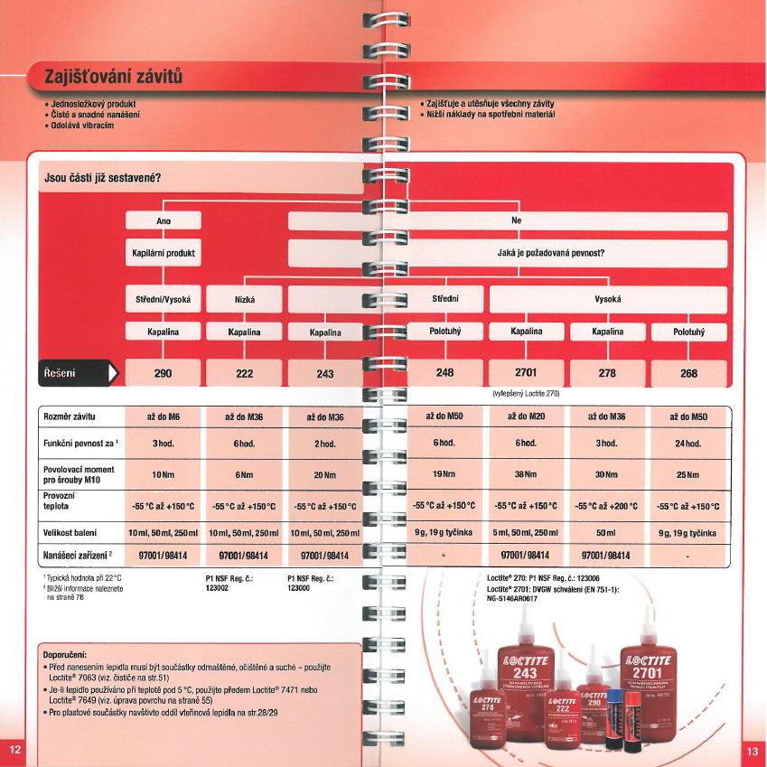

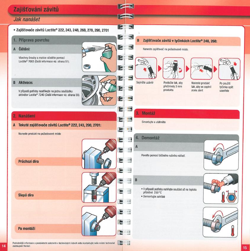

LOCTITE - zajišťování závitů
sorry, nějak jsem neměl čas :wink:
zajišťování závitů.JPG (123.62 KiB) Zobrazeno 486 x
zajišťování závitů_nanášení.JPG (113.91 KiB) Zobrazeno 486 x

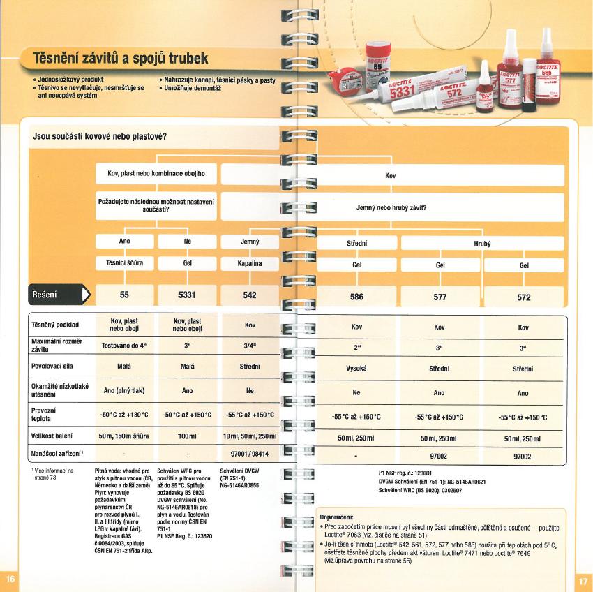

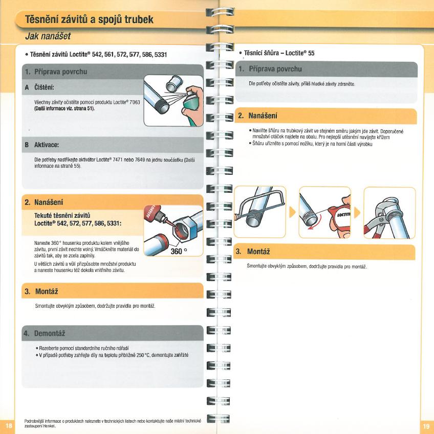

nebo ještě
snad si podle potřeby vybereš
těsnění závitů a spojů trubek_nanášení.JPG (97.43 KiB) Zobrazeno 440 x
těsnění závitů a spojů trubek.JPG (119.28 KiB) Zobrazeno 440 x
