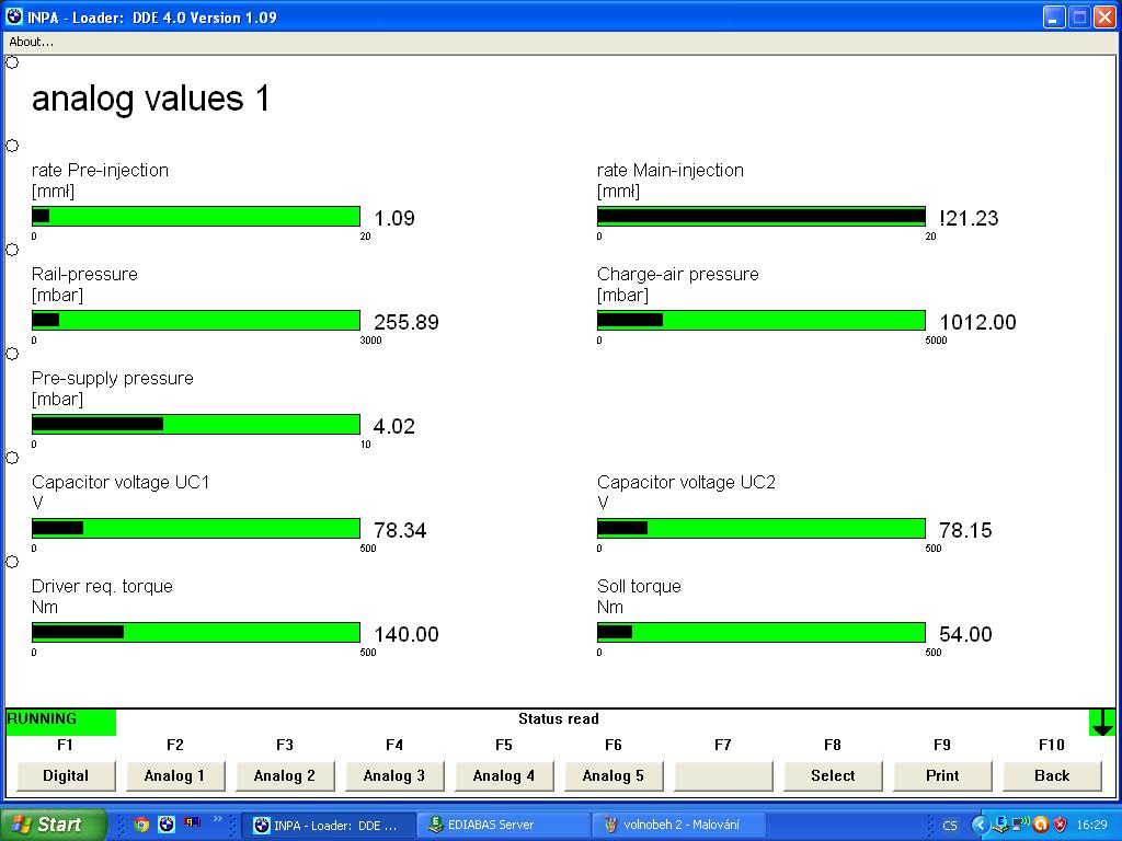

E39 volnoběh.jpg (87.74 KiB) Zobrazeno 1161 x

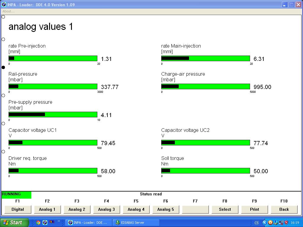

volnobeh 2.JPG (92.19 KiB) Zobrazeno 1160 x

sry dal jsem to tam, omylem dvakrát a ještě jsem tam našel Friction torque mimo limit a UB operating hours nevíte někdo co to je .?

kukám na tie hodnoty, ten druhý tlak na rampe nič moc, ale hlavne 4 bary z podávačky je myslím už málo
