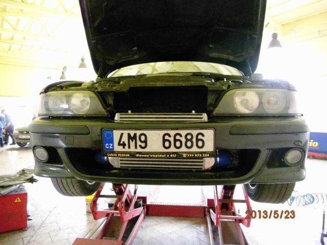

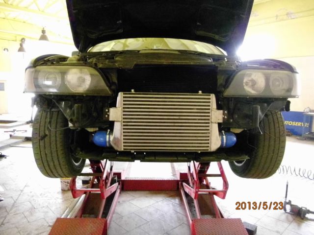

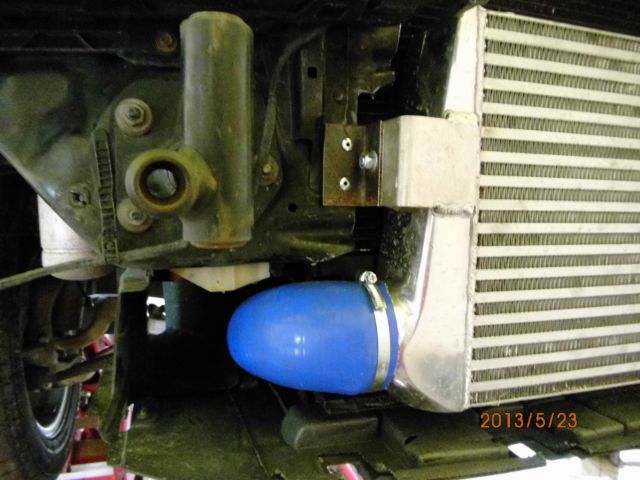

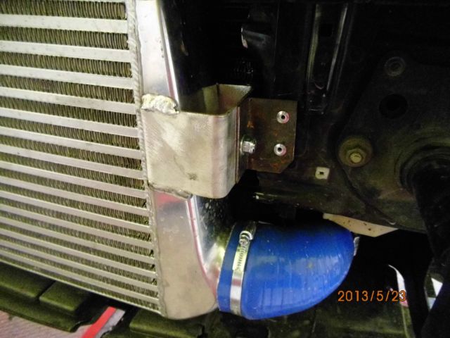

Třeba to někdo chce udělat,ale nemá odvahu,nebo neví jak,tak tady je pár fotek... postupně budu přidávat,co bude novího..
Ještě to není hotové (mřížka vrtule lišty a tak,ale všechno bude :-)

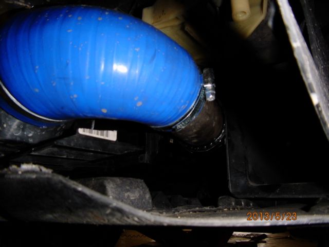

paráda! z čeho je ten chladič?jak to vypadá pod kapotou?

jarda1976 píše:paráda! z čeho je ten chladič?jak to vypadá pod kapotou?
Cooler je tady tenhle http://www.highperformanceparts.cz/inte ... x-76mm.596
A jak vypadá co pod kapotou? :lol:

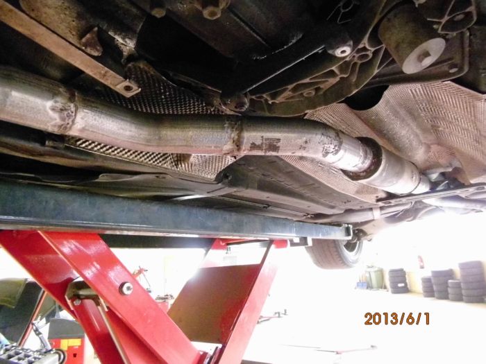

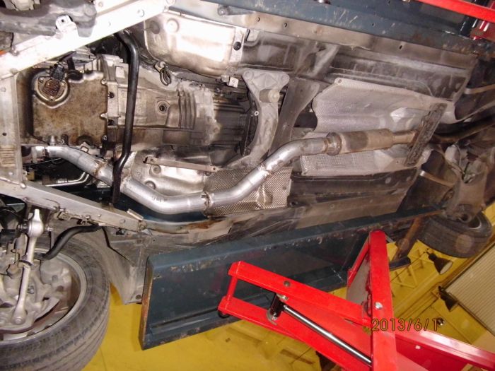

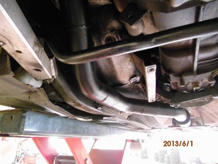

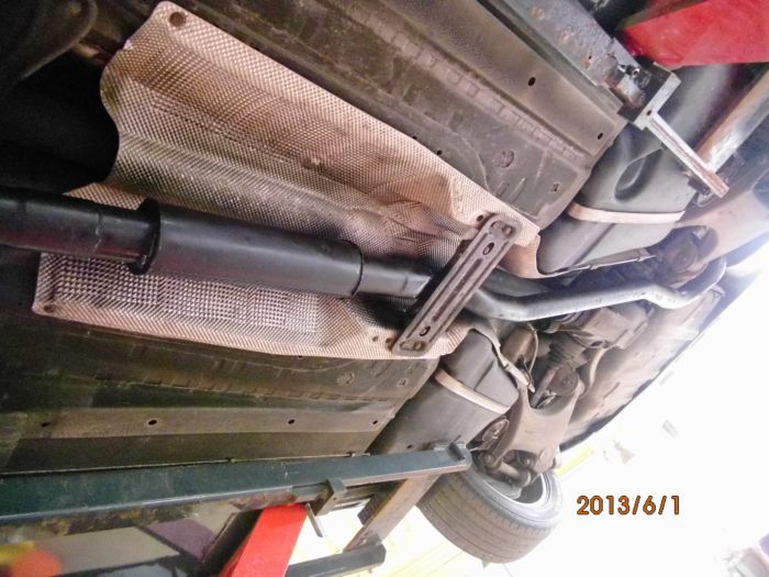

Tak jsem vyhodil všechny katalyzátory a střední tlumiče. Nahradil jsem to trubkou 70mm a zachoval jsem jen zadní origo tlumič.
Nechtěl jsem nic provokativního a ten zvuk je přesně to co jsem chtěl. Pomalu to ani nejde poznat, že tam tlumiče nejsou.
Je tam jen na oko střední tlumič, ale je to jen obal a vnitřkem vede trubka.
Cena mě vyšla na cca 2000,-
Použil jsem 4x koleno 45st , 1x trubku (1m) a jeden nátrubek na turbo.
Je to bez vlnovce a obsolutně se nic neděje a tak to tak nechám.

Pěkný :) jen bych měl pár otázek :) ty trubky to asi není nerez že ? a ten nátrubek na turbo to jsi sehnal kde ? nebo ti to udělal nějakej soustružník ?

DanHKS píše:Pěkný :) jen bych měl pár otázek :) ty trubky to asi není nerez že ? a ten nátrubek na turbo to jsi sehnal kde ? nebo ti to udělal nějakej soustružník ?

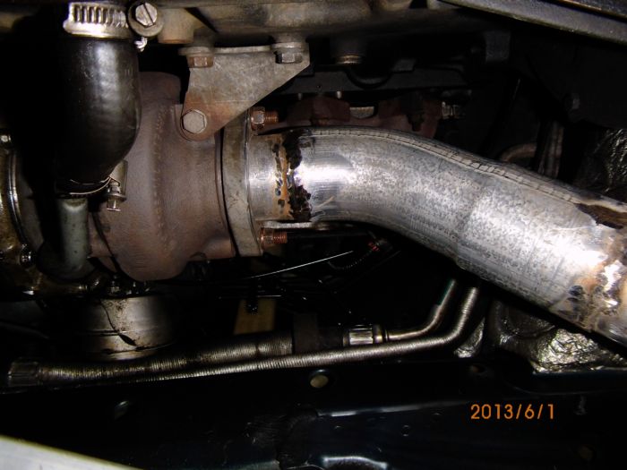

Ne jsou to železné + pozink a vše jsem to bral v ACI. Mají tam i ten konus na turb. http://www.aci.cz/v-p4750-63-opravny-di ... 10844.html Já jen starej výfuk musel konus odříznout a použít z toho ten kus železa abych to mohl přišroubyt na turbo..

ty jo koukam že jsi ze šumperka to je kousek ode mě já jsem z Lanškrouna.
Tak že pokud chápu dobře tak ten konus jsi navařil na ten náhubek na turbo tak aby jsi ten vetří pruměr stáhnul do menšího ?
A ty pozink trubky to jsi koupil taky na tech stránkach ? rovnou i stěma kolenama 45° ? jestli jo tak by to bylo super.

DanHKS píše:ty jo koukam že jsi ze šumperka to je kousek ode mě já jsem z Lanškrouna.
nene ten konus jsem ze starýho výfuku musel uříznout aby dostal ven tu "převlečnou kravinu" nevím jak to napsat :D co drží výfuk u turba.
Potom to koleno se na kraji lehce ohlo aby se dal přivařit ten nátrubek.. Kuwa se to jaksi špatně popisuje :lol: :lol: :lol:
