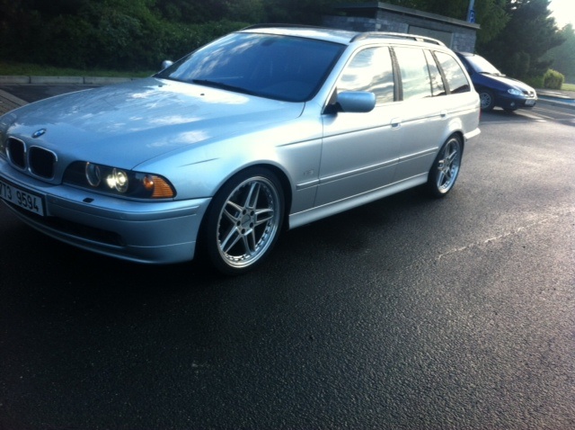

#72 Příspěvek od berkelay »
já mám v techničáku uvedené tyto rozměry kol, myslím, že to jsou snad všechny rozměry co jsou oficiálně na E39 schválené. 19" a výše už bych viděl jako problém v případě pojistné události.
a takhle vypadá ta moje na 235/45R17 na 8J v předu a 255/40R17 na 9J vzdadu, žádné snížení, klasika podvozek. Zadní pneu se nijak extra na vnitřní straně nesjíždí, základem je, jak už bylo psáno, dobré seřízení geometrie, nesmí být žádná "áčka".
