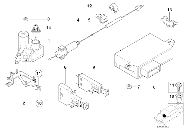

ahoj,
potřeboval bych poradit kde mám toto hledat, je to servopohon tempomatu u motoru M54.
na tom obrázku je to pod číslem 1
aDAm_2
Příspěvky: 553
Registrován: pon 10.03.2008 01:00
#2 Příspěvek od aDAm_2 »
puntík na tom autě ti ukazuje přibližnou lokaci. Takže by to mělo být u levého podběhu.

#3 Příspěvek od avrix »
tak že, nejspíš sundat podběh...?

#4 Příspěvek od chip »
spíš bych šel od klapky po tom bowdenu, jeden bude od pedálu plynu (pokud tedy není elektrický) a druhý pak povede k tomu servomotůrku.

#5 Příspěvek od avrix »
Právě že klapka žádný bowden nemá ta je elektrická...

#6 Příspěvek od aDAm_2 »
a díváš se na správný obrázek v katalogu? protože to vypadá jak mechanické ovládání. Já to na E34 mám normálně na podběhu a jde bovden ke klapce.

#7 Příspěvek od avrix »
Právě že podle WIN mi to vyhazuje jen toto. :roll:

#8 Příspěvek od Miguel »
M54 má elektronicky ovládanou klapku takže budeš asi servo pro lanko tempomatu hledat marně :wink:

#9 Příspěvek od avrix »
Tak že, když to má elektricky ovládanou klapku tak je možný že ten tempomat je ovládanej přes ní a žádný jiný servo už to nemá?

#10 Příspěvek od Miguel »
Né možný, ale jistý. Řídí to všechno jednotka motoru.

#12 Příspěvek od avrix »
Trápí mi tempomat, motorizace 2,2 125Kw M54
