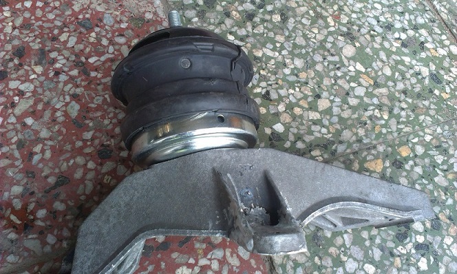

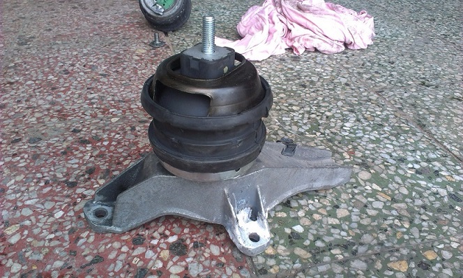

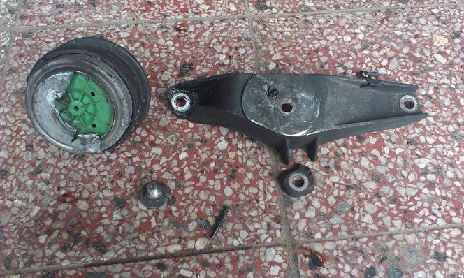

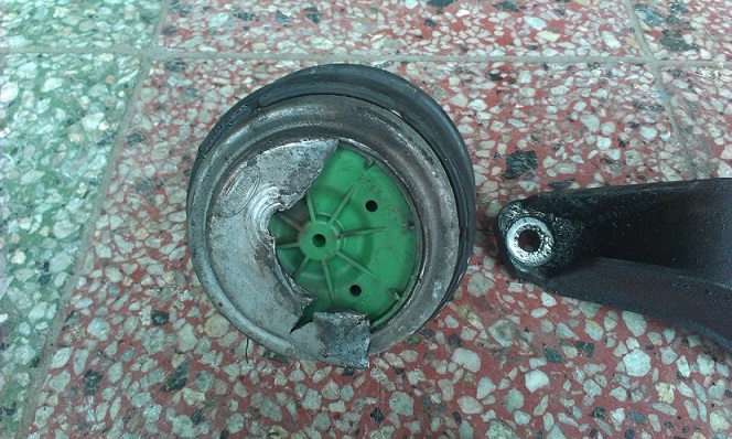

tak problem vyresen prve jsem udelal silentbloky automatu coz bylo bez uspechu.
Potom dosla rada na silentbloky motoru a zde bylo prekvapeni :D
