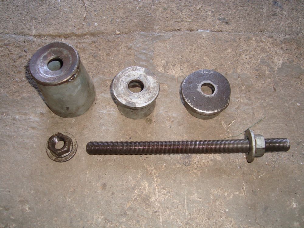

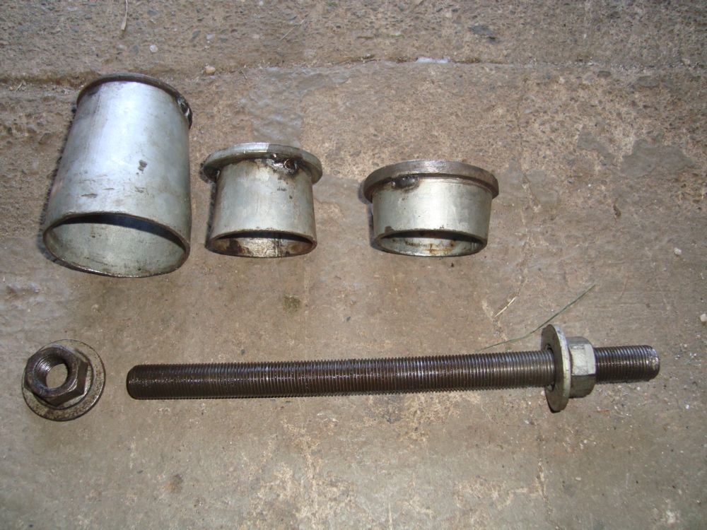

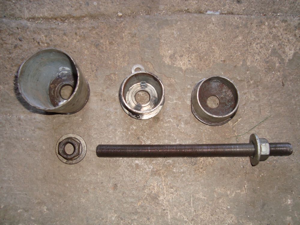

ardo
Příspěvky: 1115
Bydliště: praha zapad
#9 Příspěvek od ardo »
Udělat si stahovák a je to fakt na půl hodiny :wink: než nějaké mlácení kladivem :roll:
Sweden
Příspěvky: 3752
Klubové ID: 2669
#10 Příspěvek od Sweden »
tak tak,tím kladivem to byla zhovadilost,uznávám,ale zase tak moc jsem tomu nedal :D kdyby jste měl někdo nějaký náčrt stahováčku tak sem s ním. :wink:
ardo
Příspěvky: 1115
#11 Příspěvek od ardo »
foto
