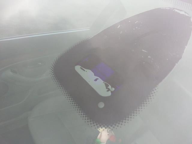

A další věc.Měnili mi okno vpředu,dobu cajk a teď koukám že krycí plast pod zrcátkem je odkloněný od okna,senzor pochopitelně nereaguje jak má,až po tom co přitlačím zevnitř.
Zvládnu to i já s jednou rukou nějak vylepšit?
