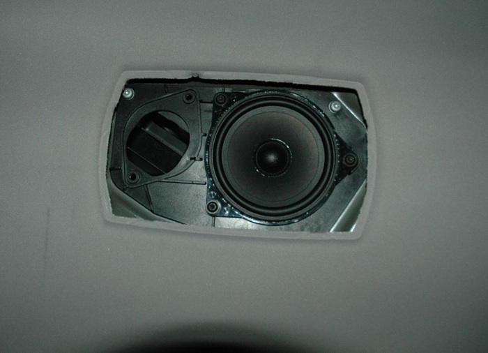

Treba jak tu nekdo pise o "repro" ve strese u kombiku, viz foto... musim se smat, kdyz ctu u super hudbe v Bmw v zakladu...
segry Kia Rio hraje 10x lepe
