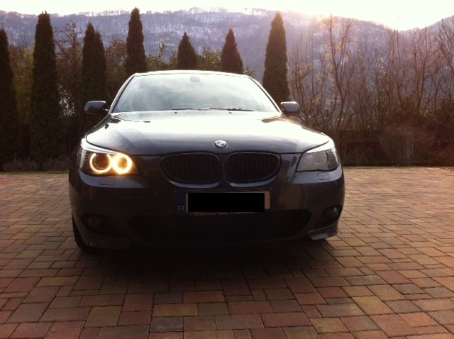

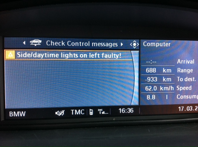

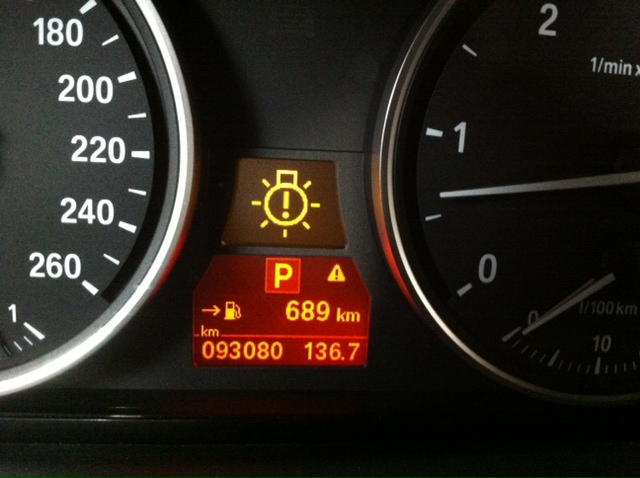

Ozval se mi kamarád, že mu na E60 LCI (2008) nesvítí denní světla na levé straně (oba kroužky) a vyhazuje to chybu - viz fotky. Od čeho začít vylučovací metodou? Pojistky (na kterém místě a které)? A když ne pojistky, tak co dál? Už jste to někdo řešil? Díky za rady, já ani on elektrice moc nehovíme :-)

ano pojistky a u nich je vetšinou plánek která pojistka je pro levou a pravou stranu světel.

Nejlepší bude vyměnit žárovku :lol:

:) Na oba kroužky je tam jedna jediná?

Jo, jedna žárovka a světlovod

Tím se vše vysvětluje, díky. Já to u svého auta taky ještě neměnil a nenapadlo mě, že oba kroužky svítí z jednoho zdroje. Proto se mi nezdálo, že by zhasly oba najednou a úvahy směřovaly k pojistce.

ano E39 to tak taky ma... ctyri svetlovody na jednu zarovku - kazdy pul krouzku.
