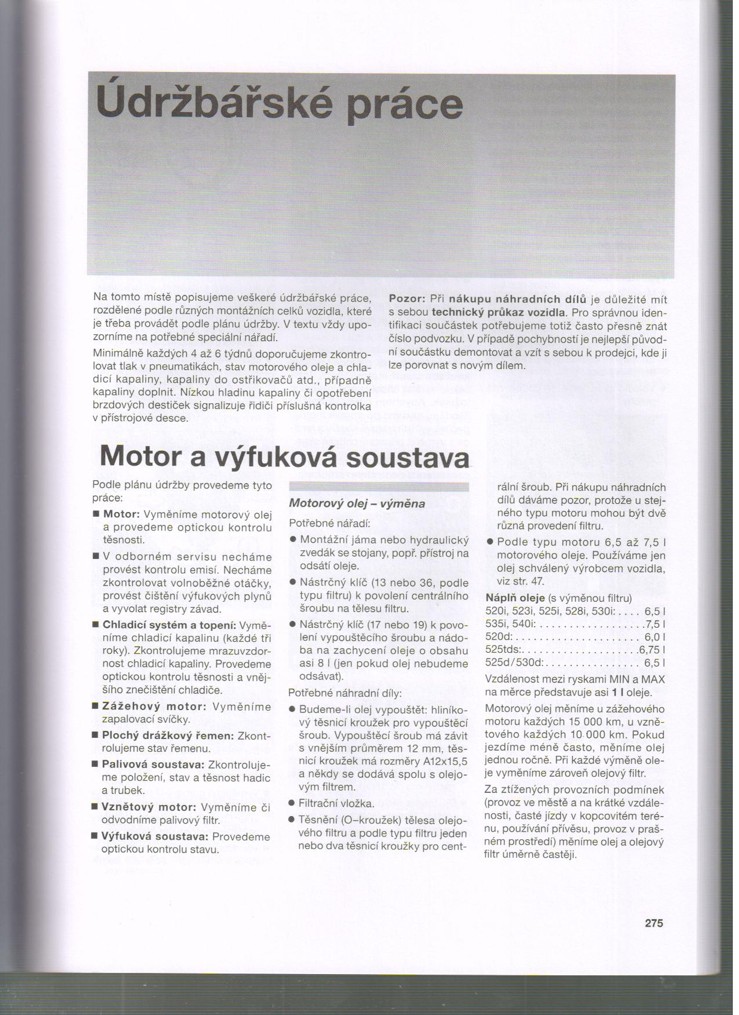

Chlapi kde jste došli na 8,5L olejové náplně v 530d??Já tam při výměně leju něco kolem 6L.A jen tak ze zvědavosti jsem teď nahlédl do servisní knížky od E39 a je tam jasně napsané : náplň oleje 525d/530d s výměnou filtru 6,5L.

butthead740 píše:koukam tady odkaz nefunguje, tak dej http://www.castrol.cz mazaci plany vyber tvoje a uvidis ze je tam 7litru oleje... ani 6.5 ani 8 :-D
Já vždycky při výměně naleju 5l kanystr a pak 1 a 1/2 litrovky.
A mám to vždy mezi ryskama.
Ale abys viděl že nekecám tak třeba mrkni sem :wink: http://www.olyslager-lubricants.nl/fuch ... ioskMode=0
Mazací plán oleje Fuchs. 6,5L oleje
A tady stránka z knihy Jak na to BMW E39.Takže oni sami v tom mají chaos :D

to Zama: tak koukam asi kazdej kus je original, ja naliju presne 7l a mam to presne po risku MAX ..
