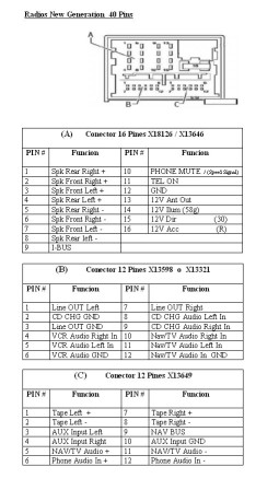

a zezadu ma konektor s kulatymi nebo plochymi piny? plus jestli pod timto konektorem ma 2x 10 nebo 12ti pinovy dvourady konektor.pokud anu tak podle schematu lze z jednoho z nich vytahnout LINE L a P výstup. Sám to teď zkoumám,uvažuju totiž taky na možnostech připojení nějakého lepšího systému.

bud jeden nebo druhej...
New Gen 40 Pin Radio pinout.jpg (35.39 KiB) Zobrazeno 457 x
