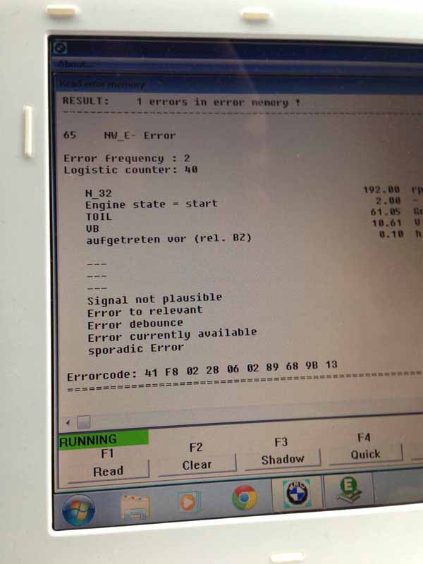

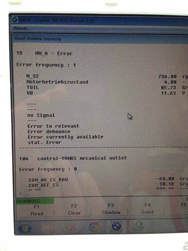

Dnes jsem napíchl na diagnostiku a v Inpě mi vyskočily chyby
65 NW_E , 18 NW_A , 104 control - VANOS mecanical outlet

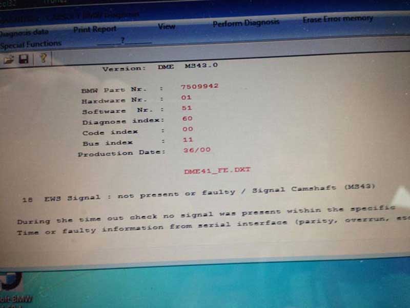

zkusil jsem i Carsoft a tam vyskočila chyba čidla vačky
18 EWS signal not present or faulty / Signal camshaft (MS43)
toho jsem se chytil, chtěl jsem zjistit jestli není čidlo třeba zanesený karbonem. Při rozebírání jsem zjistil, že v konektoru na připojení čidla byl olej, tak jsem vše vyčistil i pro jistotu to čidlo, vše namontoval zpět a zapojil.
Při nové diagnostice se už žádná chyba nenačítala a auto zatím běží bez problému, tak uvidím jestli ten olej byl příčinou, nebo budu muset čidlo vyměnit za nové.

Předpokládám, že tu Vanosovou chybu to taky vyplivlo kvůli čidlo vačky.
