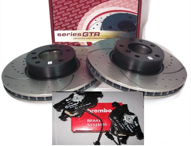

Má chlapi někdo zkušenosti s touto kombinací - vrtané kotouče GTR + destičky Brembo ??
např. od tohoto prodejce na Aukru, nabízí to pro E60 za cca 4900 Kč:
http://aukro.cz/vrtane-sport-kotouce-de ... 47961.html
Destičkám Brembo bych věřil, ale co ty vrt. kotouče GTR, má je z vás někdo na autě nebo nevíte kdo z vašich známých má s nimi nějakou zkušenost? Prodejce je vychvaluje, ale kdo to z nich dnes nedělá, aby prodal že...?

- vrtané kotouče GTR + destičky Brembo od prodejce na Aukru
- GTR+Brembo.jpg (88.73 KiB) Zobrazeno 836 x

Tak já nakonec ty bremba koupil - vydržely mi 1000km pak se zvlnily - pak jsem koupil origo ty mi vydržely 2000km a pak jsem teprve vyměnil náboj - kterej byl ohlej a je to ok:-)paulo007 píše:Přidávám se k tématu... potřebuji vyměnit přední destičky + kotouče E60...
Tak sem se zkušenostmi...!
Jinak mi mechoš řekl že kotouče se vyplatí orig. BMW a desky jsou vcelku jedno jaký.... a já to mohu po vlstní zkušenosti potvrdit - rozdíl jde poznat ty origo vydržely víc....
ale rád si poslechnu názory ostatních když jsem se nedočkal žádné odpovědi...
