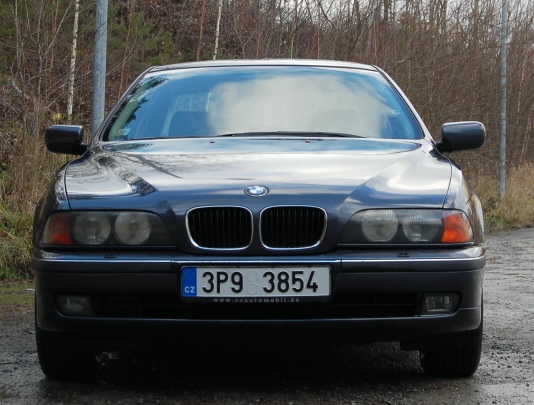

přední světla a v nich oranžáda. Dá se to nějak odoranžovat? Vím, že je spousta aftermarket světlometů, vypadajících jako facelift, ale to nechci, chci si nechat origo BMW světla, jen mě vadí ta oranžová část....

Pokud mluvíš o FL světlech, tak bych se na to na tvym místě vysral, než je celý pracně rozdělávat a srát se s tim. Jinak bych je asi rozdělal a ten růžek žlutej bych stříkl tmavym sprejem.

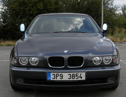

přední světla se daj u předface řešit novými kryty světel s bílými blinkry seženesš v ACI CZ popřípadě face světla na předface model posílam foto mé 1 E39 světla sice stály 7000 kč ale svítily dobře nemlžily se a vypadalo to o 1000 procent líp :-)

Patrik: Jsem jedinej clovek co dal tyhle svetla na E39 a svitili na dve veci? Koupil jsem je za 4000 na aukru. Byli hezke nejvic podobne poFL, nemlzili se nic, dal jsem do nich HID sadu a cekal jsem ze to bude svitit lip nez predFL svetla bez xenonu s ulamanejma stelovakama, ale svitilo to hrozne nizko...nezli vubec vystelovat, aby svitili dal jak 2m pred auto...malicko se to zlepsilo kdyz jsem do nich namontoval motorky na naklapeni ze starych svetel, ale zadny zazrak teda...

no já právě věděl z E36 ky kde sem se ze světel poučil jak ty levný nemusí svítit dobře před auto že se musí přidat a tak sem kupoval na ebay a vyšly na 7t. kč za tu cenu se daj koupit face světla jetý ale tyhle fakt OK nevim jestli to byly depo nebo FK nebo něco jiného už je to pár let co je E39 pryč v každém případě dneska bych šel do jetých faceliftových světel zapojení bede brnačka když vidim jak to ted mam mam E39 2001 takže origo face s xenonem a je to pár drátů žádný vymejšlení, maximálně pokud máš check control tak vlastně jediný co by se tomu nemuselo zamlouvat a hlásit chybu by byla 10W žárovka na AE kroužky ale to pochybuju jelikož v starých světlách jsou 5W žárovky na obrysových světlech a když sem zkoušel 6W u faceliftů tak BC nic nehlásil nicméně nahradit ty 10W žárovky za něco co by svítilo bíle se mi osobně nedaří jen tak mezi řádky....
tohle bych klidně koupil a nebál bch se že by to nesvítilo dobřeSVĚTLA EBAY KLIKNI ZDE
ale neni nad sehnání dárce origo světel face za slušnou cenu vždyť dnes už si říct 15 za origo světla je trochu úlet
