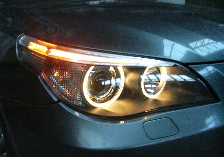

když jsem auto koupil tak se do světel tekla voda zamlžený a obouchaný od kamínku zavezl jsem je k jednomu co leští světla a čistí u nás v prostějove taková malá firma světla rozleštil že vypadají jako nová a vnitřky propláchl vodou nevím jak.říkal že nejdou rozdělat.rozdíl jak svítily před tím a pak fakt velkej.

pak ale fotky ze starýho mobilu...

Po rozleštení prestalo zatekanie a zahmlievanie svetiel?
Mne to robí ľavé svetlo, tak len chcem vedieť, či sa to preleštením, prípadne výplachom dá odstrániť.

Pokud si nechate skla prelestit, odstranujete tim specialni ochranny lak, ktery ma za ukol ochranu pred UV zarenim, ochranu proti chemikaliim a ochranu pred poskrabanim. Takto "vytunene" svetla sice budou vypadat dobre, ale jen par mesicu. Pak jdou do kytek!
Co se tyce vyplachovani vodou, tak to je uplny nesmysl, ve svetlech je spousta elektroniky (krom halogenovych), ktera timto zakonite drive nebo pozdeji odejde. Stejne tak pokovene casti Vam muzou zrezavet.
Pokud se Vam tam drzi vlhkost, doporucuju vymontovat z auta a nechat nekolik hodin (klidne i den) vysusit na slunci. Potom nasadit idealne nove krytky (maji nove tesneni v pripade tech plastovych), popr. doplnit chybejici ventilanci kolinka. Pokud tam nejsou krytky, popr. kolinka dostava se Vam tam prach.
Svetlomet nemuzete utesnit uplne, jelikoz tam diky stridani teplot dochazi ke vzniku vlhkosti, ktera se prave pres ventilacni kolinka dostava ven prirozenou cirkulaci.
