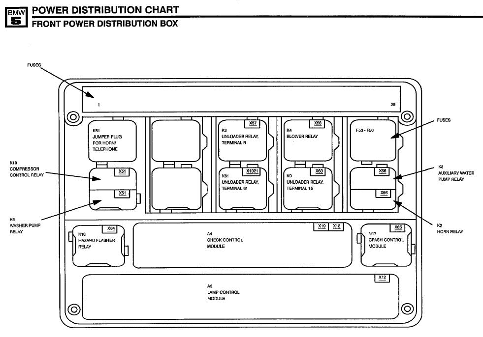

tohle si pročítal ? Podle mě by to mělo bejt obdobný jako u e36. http://www.bmwklub.cz/modules.php?name= ... ght=us+dlr
61 35 8 368 039 relé cca 1800 stojí :roll:

Tak zkontroluj nynější relé, pokud je to tohle 61 35 8 370 510 tak máš vyhráno a bude to jako do e36 přehodit relé a přidat pár drátků v pojistkovce :wink:

Obavam sa ze nakoniec z toho nic nebude kedze E34 nema relatka na svetla ale LKM.

#9 Příspěvek od aDAm_2 »
no sice ma lkm ale někde to relé museli dávat aby to denní svícení fachčilo

#10 Příspěvek od Lucifer »
Tak ono by se to dalo slušně ojebat, ale to ti takhle na dálku neporadím, zapojit to relé na denní svícení k tomu LKM, pokud by si měl vypínač v poloze nula fungovalo by relé, pokud by si to přepnul do obrysovek už by to běhalo přes LKM :wink:
