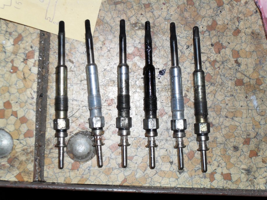

Zdravím, v zimě jsem měnil žhavičky (když jsem je vyměnil přestalo mrznout :D ), překvapilo mě, že ač diagnostika hlásila 3 špatný tak kromě jedný vypadaly všechny stejně dobře, ale ta jedna byla komplet celá zanesená olejem nebo mazutem spíš.
Mám z toho něco vyvozovat?
Jen uvedu že jsem měl nedávno vyndavaný klapky sání a krapet mi haprujou otáčky někdy (asi vstřiky už mají dost)

ještě měla bejt jedna žhavička měněná před pár tisícema - když se vyndavaly klapky

Žhavící relé je kaput.
