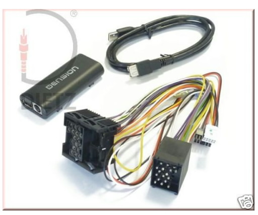

objednal sem DENSION GATEWAY Lite
udajne umi i ID3 tag zobrazovat na displey radia uvidime az prijde ze SRN

tohle se pohybuje na ebay kolem 100 euro nove ja vydrazil jetej za 52 euro stary 1/2 roku se zarukou tak az prijde uvidim co umi.a poreferuju.....moc se menechtelo prave resit ten telefon ale neco co se ovlada na volantu a je to na telefonu nezavisly....
jinač tedy jako auto z roku 2001 a vrchol od BMW je kazeta bez changeru
