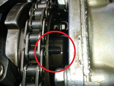

Ahoj, protože jsem s hrůzou zjistil, že se opravdu dneska nedá věřit nikomu a byl jsem myslím kousek od zničení motoru : viz fotky povoleného kola od vačky, včetně matky padené dolů. Chci si pro jistotu zkontrolovat šrouby které vidím po sundání víka ventilů, tzn, hlava válců a vačky. Vím, že hlava se utahuje kromě momentu ještě pod úhlem, tady to asi nepůjde úplně přesně.
Před rokem bylo děláno těsnění pod hlavou. Motor M50
díky

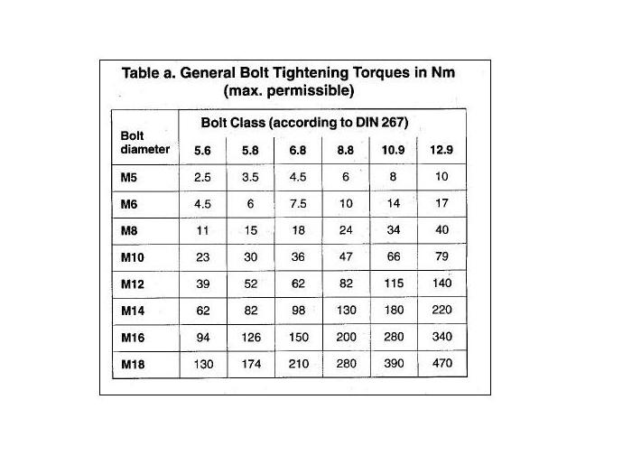

Podívám se jestli tohle nebudu mít v knížce.... jinak tady máš aspoň tabulku utahování šroubů podle velikosti a pevnosti..... 8)

Díky, našel jsem něco v manuálu Bentley, ale je to v angličtině, kterou jaksi neovládám, dal jsem to přelouskat kamarádovi, tak uvidíme. V tom manuálu to je, ale jak píšu víše.
